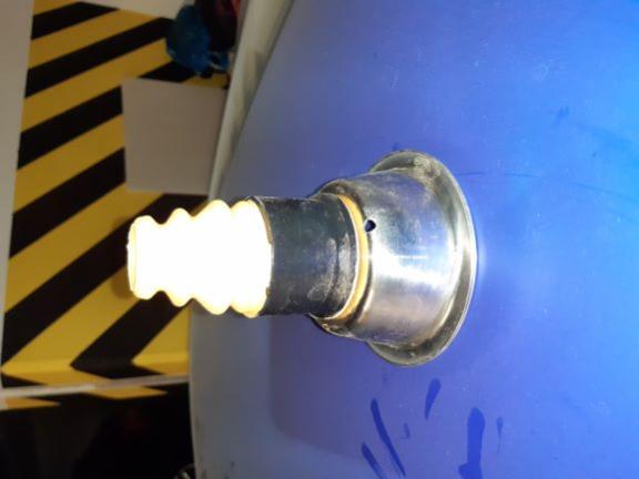

ja po obniżeniu tyłu też miałem problem z odbojami, które praktycznie cały czas leżały na wahaczach. Dodatkowo były już przeżarte i nie spełniały swojej funkcji.
Skróciłem "kubki" stosując patent z miskami dla kota (2 lub można nawet 3 dla pewności sklejone silikonem na stronę) + odboje z pandy. Sprawdza się na razie idealnie, a trwałość nierdzewek pewnie przebije fabrykę :)
Załącznik 278511
