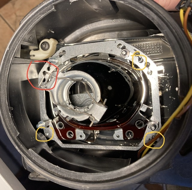

[MENTION=79356]PanKudel[/MENTION] Sprawdziłem te adaptery.
1. Trzeba odciąć w nim jeden górny róg w zależności od lampy (lewa/prawa), ten róg przy którym nie ma miejsca na wkręt w lampie. (Na zdjęciu na czerwono)
2. Trzeba rozwiercić otwory oznaczone Bosch AL w tej ofercie z Aliexpress na ⌀5 mm - w adapterze każdy ma ⌀4 mm, a wkręty do lampy mają 5. (Na zdjęciu na żółto, w dolnych fasolkach trzeba tę górną rozwiercić)
3. Jeśli chcesz wpuścić tego bileda głębiej, aby szklana soczewka ładnie wypełniała ten wewnętrzny otwór to potrzebujesz dystansów 12 mm i koniecznie trzeba podpiłować fartych tego bileda jak zaznaczałem na poprzednich rysunkach
4. Żeby wyrównać soczewki wystarczą te blaszki które masz, ale jeżeli chcesz je wpuścić jak w punkcie wyżej to obawiam się, że będzie to zbyt wiotkie kiedy zastosujesz dystanse.
Załącznik 275274

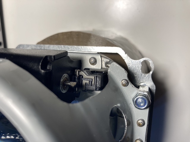

I ostatnie zdjęcie obrazuje dlaczego tak gadam o tym piłowaniu i dystansach:
Załącznik 275276
Aby osiągnąć tę samą odległość końca metalowego kosza na soczewkę do otworów montażowych.

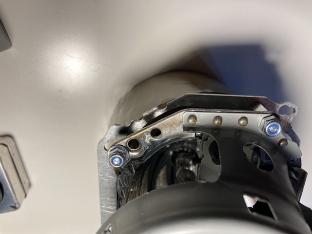

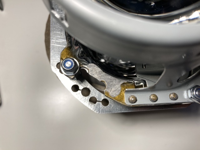

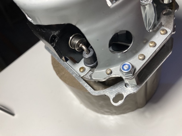

Zgodnie z moim poprzednim postem dokonałem małych modyfikacji ramek i fartucha w odbłyśniku modułu Hella 3R, pasuje bez najmniejszych problemów do reflektora pod H7, pod D1S podobnie.
Załącznik 275473Załącznik 275474Załącznik 275475Załącznik 275476
Na zdjęciach Hella montowana do lewego reflektora.
Załącznik 275477
Ładnie pasuje, soczewka wypełnia otwór i jest wypoziomowana.
Także do bileda z tematu ta metoda jak najbardziej się nada.
