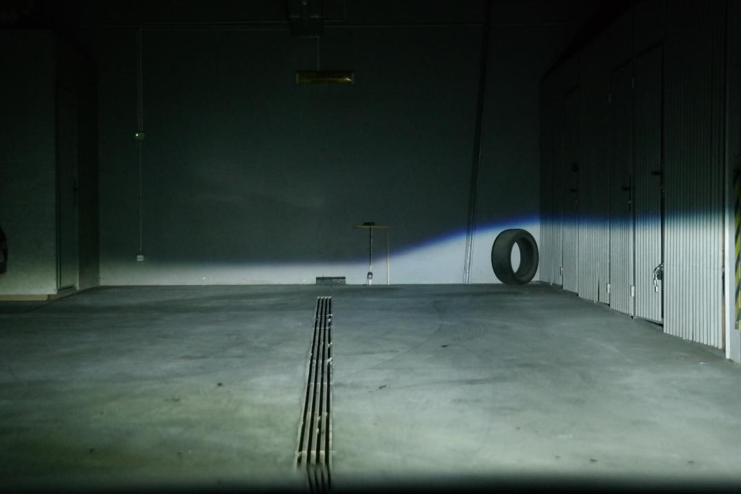

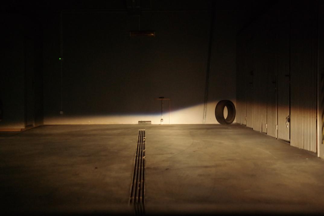

Efekty widać poniżej, dużo światła na poboczu, ciemno przed autem. Ale nie można mówić o oślepianiu, bo stojąc przed autem nie ma żadnej różnicy w stosunku do H7.
Załącznik 276848
Załącznik 276849
To prawie to dość spory kłopot
Oczywiście, ale powiedzmy szczerze, że w przypadku soczewki w Julce, kłopot to nie oślepianie, ale brak zasięgu.
Myślę, że każdy kto na próbę założy taki wynalazek, szybko wróci do H7 po wyjeździe poza miasto - przy 100 km/h na nieoświetlonej drodze jedzie się jak na postojówkach.
