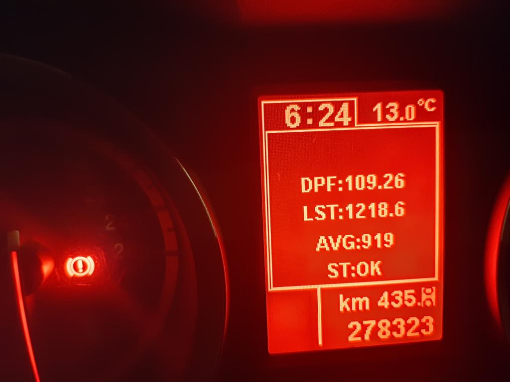

A można zapytać gdzie ogarnąłeś taki DPF monitor? :D Mi ostatnio po podpięciu kompa średnia z ostatnich wypaleń DPF-a to ok 750 km w silniku 1.9 jtdm 150 KM, ale codzienny dojazd do pracy w obie strony to 90 KM z czego ok 15 km w korkach w mieście.
To cudo (monitor dpf) robił i sprzedawał forumowicz , chyba ,,mały777" ale pewien nie jestem, potem pi latach znów kto inny próbował ale chyba urządzenie nie powstało. Jak wrzucisz w szukajke na forum ,,monitor DPF" to pewnie wyskoczy temat i znajdziesz autora projektu.
