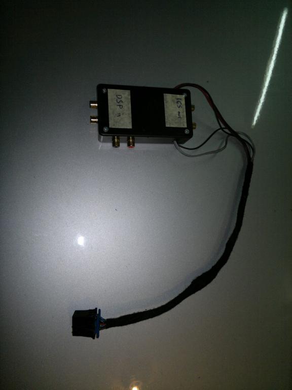

Witam, przelotka z high na low (input) za pomocą equalizera przestała mnie już interesować, czy ktoś zna sposób na wyjście line out z wersji z dsp? Może jakiś schemat wzmacniacza haes, może z tamtad udało by mi się wyprowadzić sygnał L i R
Marek gdzieś w swoim temacie ma schematy:
http://www.forum.alfaholicy.org/nasz..._v6_4hp20.html
Korzystając z jego schematów podpiąłem się pod wiązkę DSP w bagażniku i wyciągnąłem sygnał L + P na wzmacniacz. Zmontowałem sobie takiego boxa:
Załącznik 122142
a na wiązce z DSP mam gniazdko do którego pasuje wtyka od boxa :)
