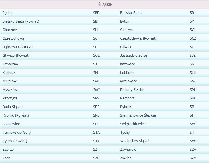

Skąd jesteś? Bo nie mogę rozszyfrować.. :-/
Wystarczy zapytać wujka Googla :sarcastic:
