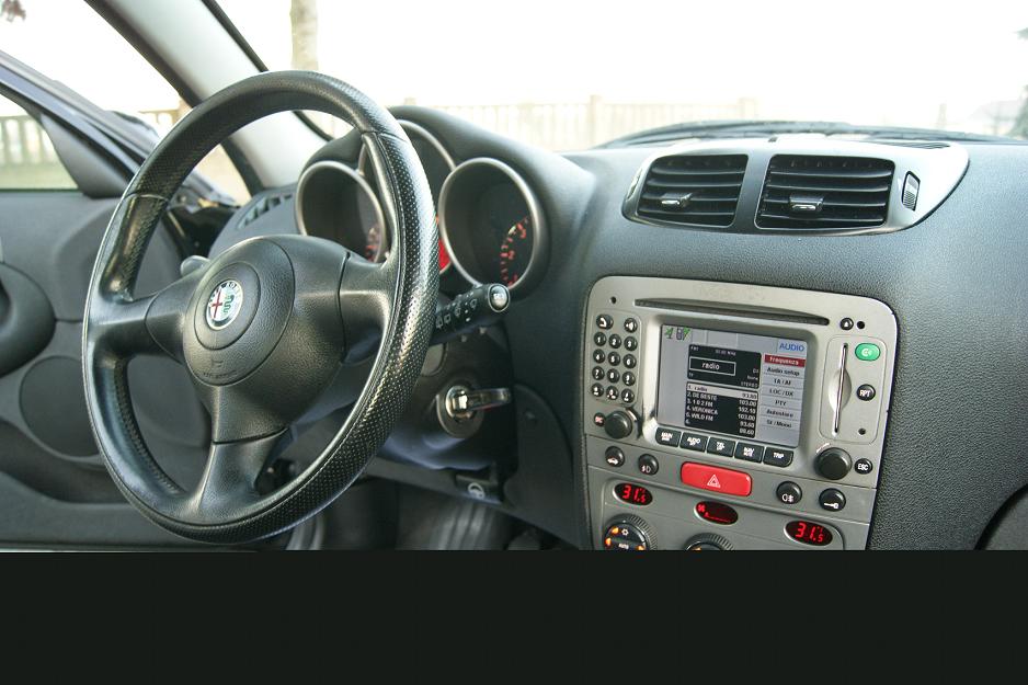

1 załącznik(i)
Witam!
Posiadam takie radio z navi Załącznik 44082, i nie czyta mi płyt nagrywanych w formacie audio przez nero/WMP itd...
Jak przeczyścić ten laser w takim radiu?
Z góry dzięki
Pozdro

Tu na pewno chodzi o ten laser, sam miałem podobny przypadek. Musisz kolego wymontować cały ten panel środkowy. Po obu stronach kieszeni na CD są takie dwa małe otworki, trzeba tam wsadzić śrubokręt czy coś innego, trochę sie pomęczyć i wyjąc cały ten panel a dalej już powinieneś wiedzieć co robić. Odłączmy kabelki, odkręcamy górną pokrywę i mamy dostęp do lasera a jego przeczyściłem spirytusem za pomocą patyczka do uszu. i teraz wszystko bez problemu gra :)
