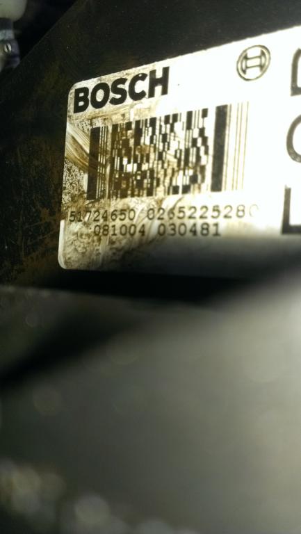

Mam pytanie, szukam STEROWNIKA ABS (abs+vdc) i nie wiem po jakich nr mam go szukać?
zdjęcie na sterowniku Załącznik 99831 51724650 i 0265225280 . (co oznaczają dolne 2 numery 081004 i 030481)?

Panowie nikt nie wie po jakich numerach mam szukać tego sterownika abs?
