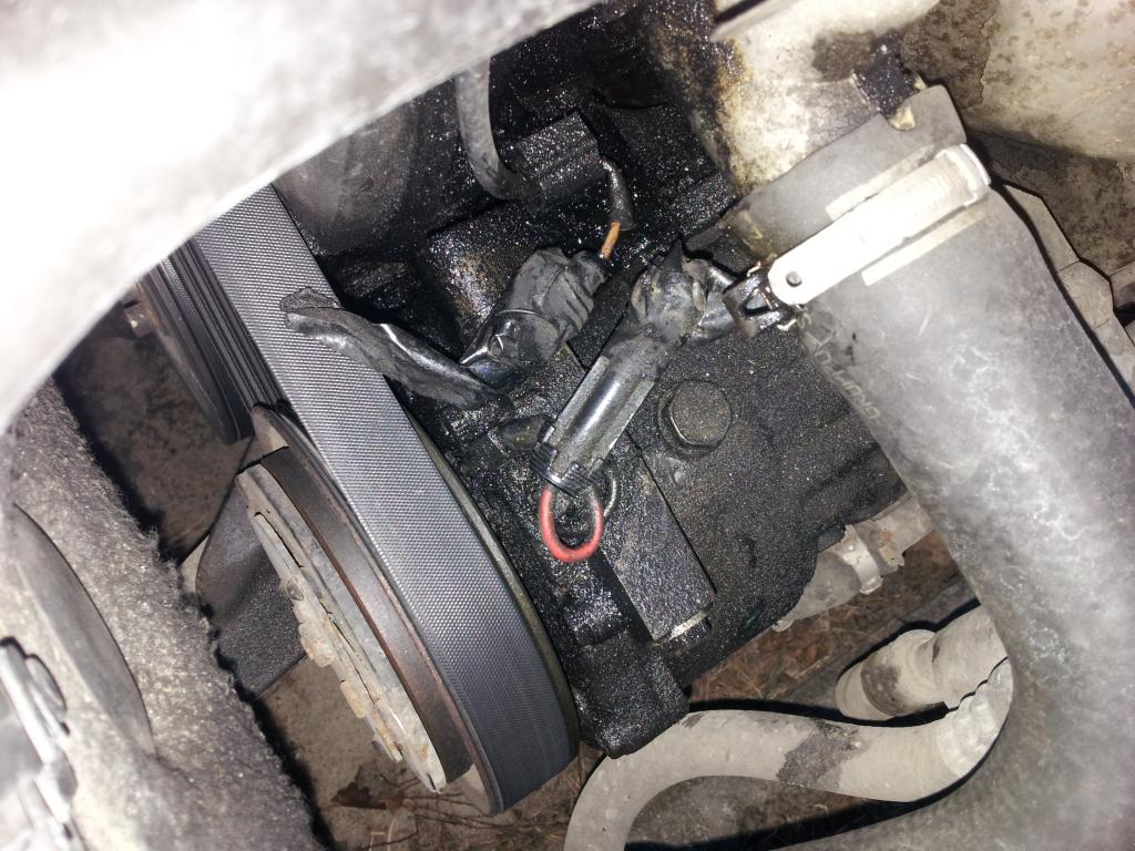

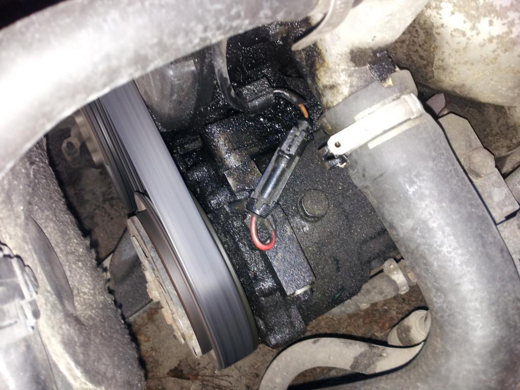

Odświeżam. Mam problem z klimą byłem u mechanika brak czynnika więc nabił minimalną ilość żeby sprawdzić czy się utrzyma przyjechałem za 2 dni podpina, ciśnienie się utrzymało. Jestem umówiony na za tydzień że auto zostawić, ale powiedzcie co mogę sprawdzić sam jako amator. Bezpiecznik 9 sprawdzę potem, przekaźniki nie sprawdzę bo nie mam miernika. Po włączeniu zapłonu dioda miga przez 10 sekund i potem świeci, ale klima nie chłodzi.
http://www.forum.alfaholicy.org/atta...d=157581&stc=1http://www.forum.alfaholicy.org/atta...d=157582&stc=1
Co to za przewód z wtyczką? Był rozczepiony :) Bezpiecznik klimy w porządku. Sprzęgło klimy na kole pasowym nie rusza. Jak sprawdzić czy do tego przewodu gdzie był rozłączony dochodzi prąd?
To jest przewód do elektromagnesu sprzęgła. Prąd do niego dojdzie gdy będzie odpowiednie ciśnienie w układzie (ilość czynnika)i spełnione zostaną pozostałe parametry (temp, wentylator_
jaboleq ale wg mechanika taka ilość co nabił wystarczy do uruchomienia klimy, a niektórzy pisali że musi być katalogowo prawie inaczej nie załączy.
