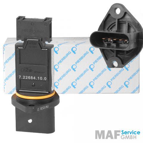

- cos mi to wyglada na czujnik pierburga a nie boscha.
http://img30.imageshack.us/img30/855...idetext.th.jpg
Podobno lepszy pierburg od boscha, ale sam nie wiem - nie sprawdzałem.
W sumie technika inna - ciekawe jak się spisuję dokładność takiej przepływki.
Musiałbym poszukać zamiennika i przetestować.

tutaj opis pierburga'a:
PIERBURG
A tutaj info,że są nowe trzy pierogi:
Do alfy też - KLIK
Do alfy to numer: 7.22701.05.0
Tylko,że u nas podają, że jest do Fiat Bravo,Brava,Coupe itd. a o Alfie nic?
Tutaj jest do Alfy ;-) KLIK , ale to może być wyobraźnia sprzedającego ;-).
Kolejna sprawa to charakterystyka pieroga - nie mogę dostać opisu tak jaki jest dla HFM-5.
