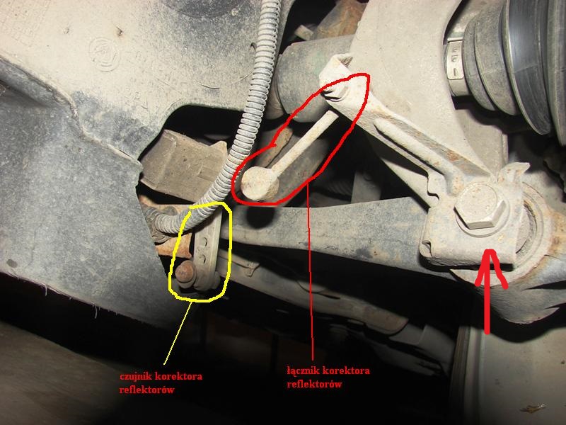

1 załącznik(i)
podłącze się do tematu i trochę go odgrzebie
niedawno w mojej alfie zostały wymienione wahacze dolne i wraz z starymi wahaczami zniknęło ramie potrzebne do poziomowania się ksenonów. (oczywiście mechanik, który to robił nić nie wie na ten temat, że cokolwiek tam)Może mi ktoś powiedzieć jak sie to fachowo nazywa i gdzie mogę coś takiego dostać? Element został oznaczony na zdjęciu czerwoną strzałką, które zostało zapożyczone z pierwszej strony w temacie.
Załącznik 110613

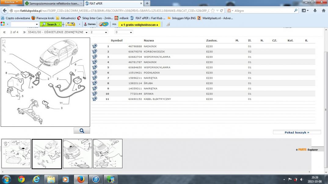

1 załącznik(i)
raczej tylko ASO, koszt pewnie będzie śmiesznie niski.
edit.
O proszę PSS z epera.
chyba numer 5 dobrze kojarzę ?
cena chyba do 100zł z tego co widzę w eperze ale mogło się coś zmienieć
Załącznik 110614
dzięki za odpowiedz :) wydaje mi się, że jest to prędzej nr.3 ale nie jestem pewien
