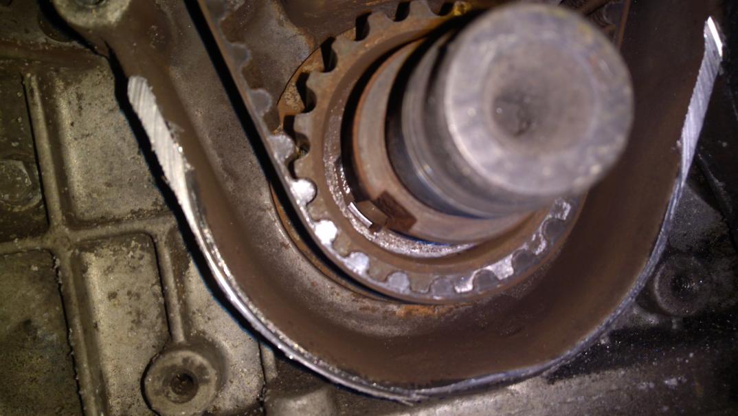

Rozebrałem trochę, i jak narazie wychodzi na to że napinacz się poluzował. Rozjechane znaki.

1 załącznik(i)
Tak więc, nakrętka trzymająca koło pasowe na wale korbowym poluzowała się na tyle, że klin trzymający zębatkę napędzającą pasek rozrządu wysunął się. Zębatka obróciła się względem wału korbowego o jakieś 30 stopni. Zdjęcie poniżej;
Załącznik 224909
Tak więc, zawory pewnie powiedziały pa pa..
