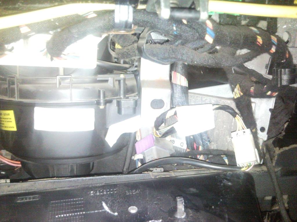

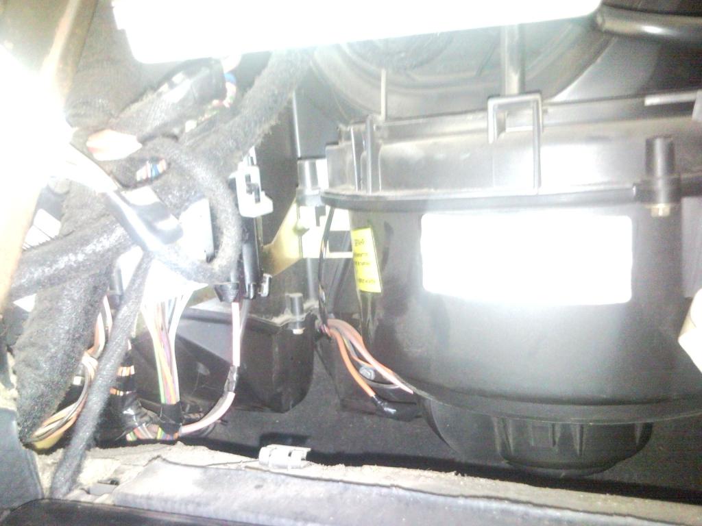

Udało się skasować ale łapie po raz kolejny, w końcu zatrybiła :) jedziemy na test - po ujechaniu 500 m może więcej dalej to samo, potem już tylko gorzej, jedziemy dalej nagle zero reakcji na pedał gazu ale obroty trzymają, jakby trochę za niskie ale są, po chwili pedał działa.Odpuściliśmy godzina 23. Rano jazda dalej, wyczyszczone wszystkie kostki środkiem Vavoline do styków, nagle działa, po chwili znowu lipa. I obecnie podczas jazdy albo zgaśnie jak staniesz na światłach, albo w pewnym momęcie pedał gazu przestaje działać,deptasz i nic, a po chwili działa, ale coś jakby auto szło z oporem. Czy ciepły czy zimny odpala normalnie, obroty są,ale po chwili jazdy zaczyna się bonanza. Poczytałem forum i zalazłem tylko patęt z kostką ,ale u mnie tam czyściutko nad pedałami, kostke tez popsikałem ale to samo dalej.I w sumie to nie wiem co robić.
