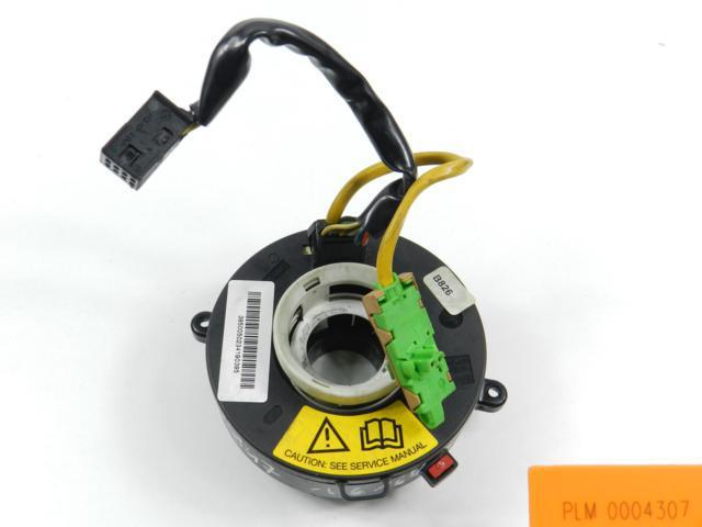

Potrzebował będziesz jeszcze taśmę airbag posiadającą czarną kostkę 8 pinów.
http://www.forum.alfaholicy.org/imag...013/05/276.jpg
No i jeśli nie masz to będziesz musiał pociągnąć kable z kostką od radia do kierownicy.
No i poszukać tematów o wymianie gdzie wszystko jest opisane: http://www.forum.alfaholicy.org/147/...funkcyjna.html
Kierownice od 156 FL i 147 mimo że wyglądają tak samo, mają inny wieloklin. A przez to nie są zamienne.

i ja mam pytanko! alfa 147 lift 2008r, multi nie miala,bo nie ma podlaczenia, co zrobic wystarczy kupno tej tasmhy o ktorej mowa wyzej? jestem zielona na maksa, auto dzis bylo u jakiegos madrego elektryka, ktory powiedzial, ze sie nie da nic zrobic, bo nie ma podlaczenia :(
To niezbyt mądry ten elektryk.
Da się zrobić, trzeba pociągnąć przewody od kierownicy do radia i to wszystko.
airbag to osobna, istotna kwestia.
