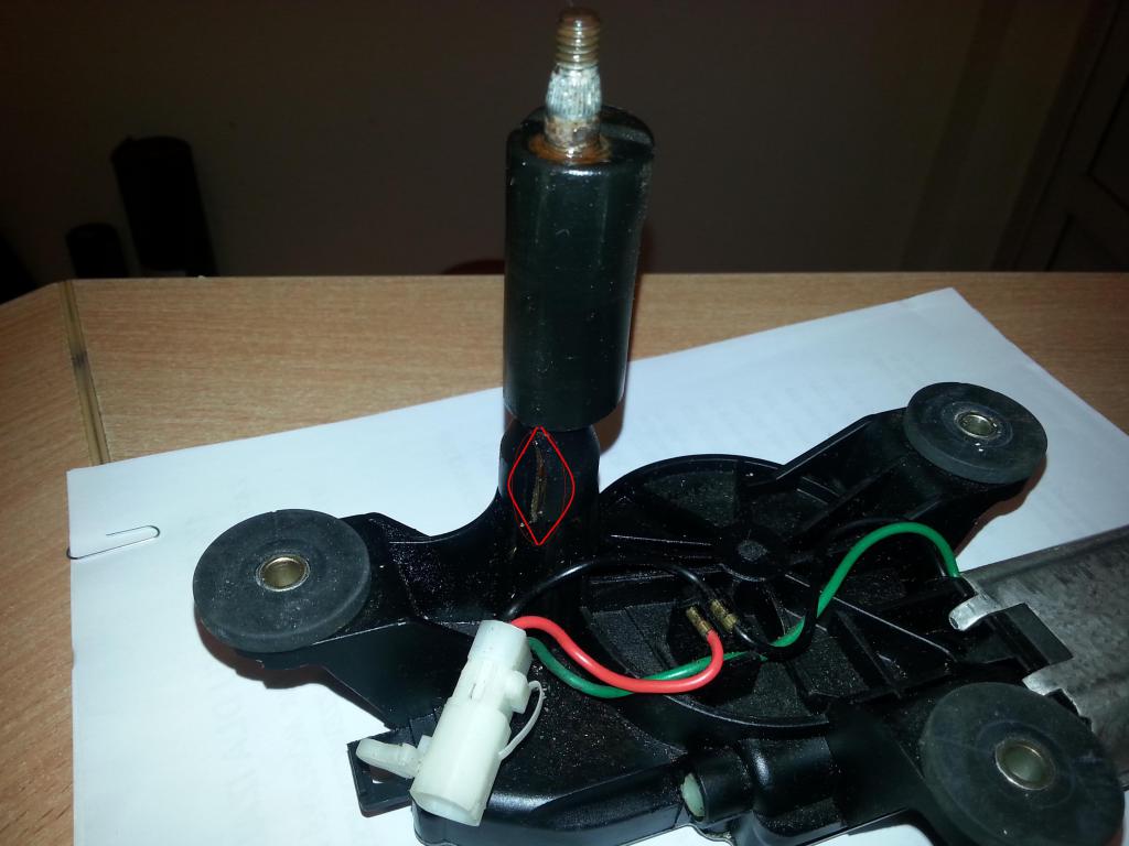

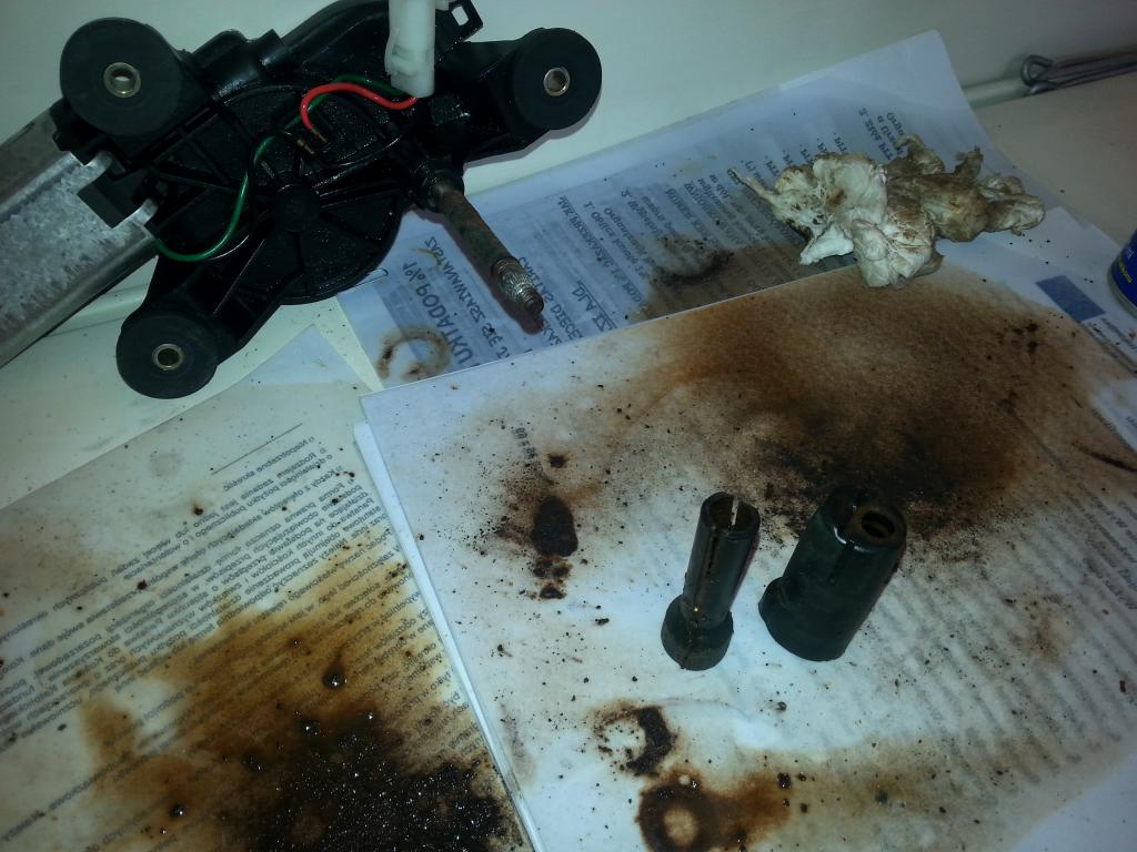

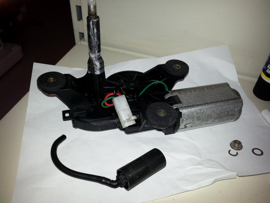

Wypada Ci pewnie dlatego, że się to obraca razem z ramieniem wycieraczki, jeśli wyczyścisz i będzie stało w miejscu nie będzie haczyło o nic i nie będzie wypadało (u mnie tak było). Co do ustawienia ramienia to co za problem? Ustaw mniej więcej, włącz wycieraczkę tylną i zobacz jak chodzi, jeśli np. za bardzo z którejś strony się obniża, to przekręć (oczywiście nie na ramieniu tylko po wyjęciu)
