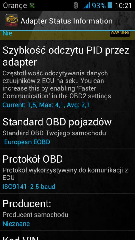

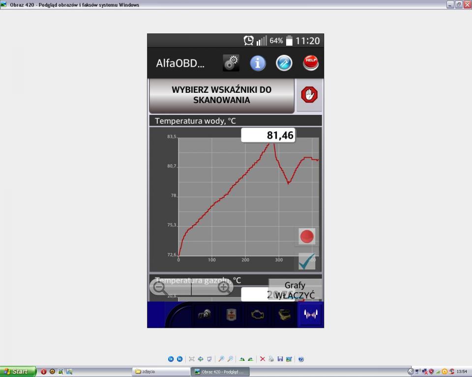

Moje zrzuty Załącznik 217579Załącznik 217580Załącznik 217581Załącznik 217582Załącznik 217583Załącznik 217584Załącznik 217585
