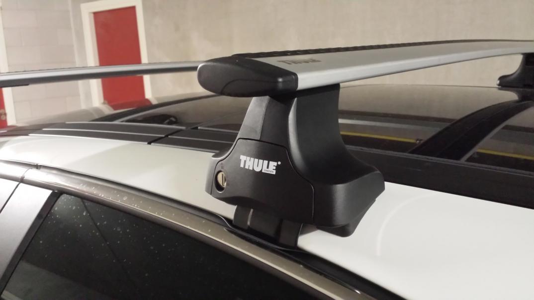

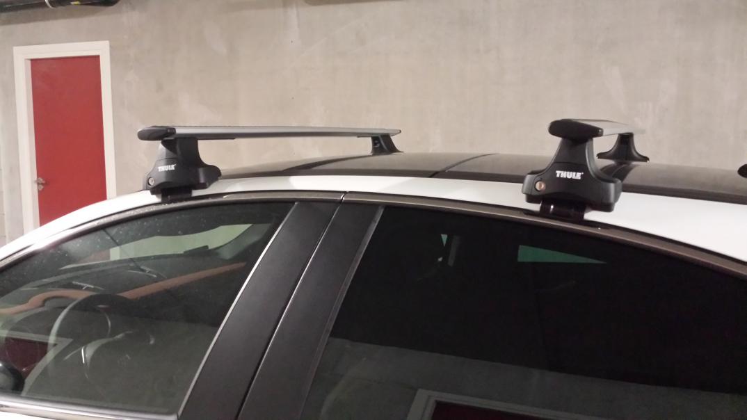

kupilem od znajomego uzywane tylko raz...wygladaja jak nowe wiec udalo sie zaoszczedzic.
kit niby jest od fiesty ale kolega tez w Julce montowal.
Trzeba zrobic tylko malutki upgrade :P a mianowicie pod ten metalowo-plastikowo-gumowo element ktory wchodzi pod uszczelke trzeba tylko podlozyc, lub przykleic max. 2mm twarda gume poniewaz w Julce jest tam otwor na przykrecenie oryginalnej podstawy chyba i dlatego ten element nie bedzie przylegal na 100% do ramy...wyglada jak by ktos podlkadke podlozyl i wtedy lekko sie slizga ale przy mocnym szarpaniu :P
kiedy podlozymy kawalek gumy, dokrecimy to idealnie przylega w calosci do ramy i wyrownuje sie ten otwor na srube i nic sie nie slizga!
Szarpalem...ciagnalem w 2 osoby i nawet nie drgnie wiec jest super stabilny :) test do 90 zrobiony i cicchutko :) zobaczymy jak bedzie z boksem...
