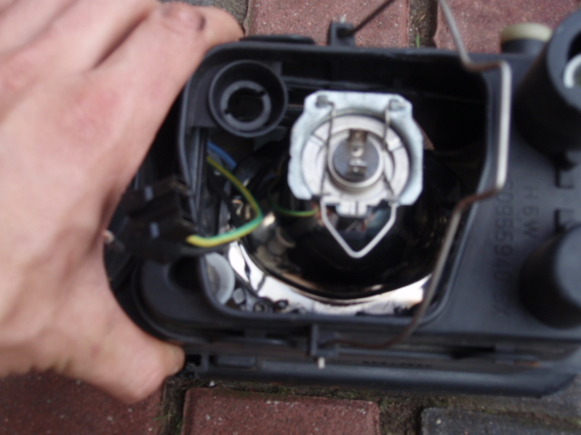

Tu reflektor z odbłyśnikiem w środku (zapinki już zdjęte, ale widać je od razu także nikt nie będzie miał na pewno problemu z zsunięciem ich

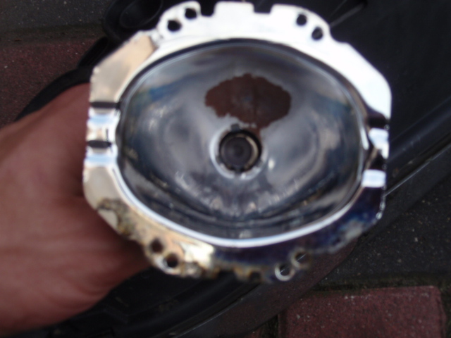

Przyczyna niedomagania lamp. Odbłyśnik jest wypalony tylko nad żarówką, ale to wystarczy, żeby świeciły dużo gorzej

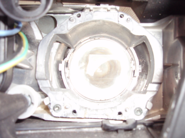

A tu wnętrze lampy bez odbłyśnika, idealny dostęp do wyczyszczenia soczewki od środka:
Załącznik 35968
Na wyciągniętej lampie operacja zajmuje 5 minut.
