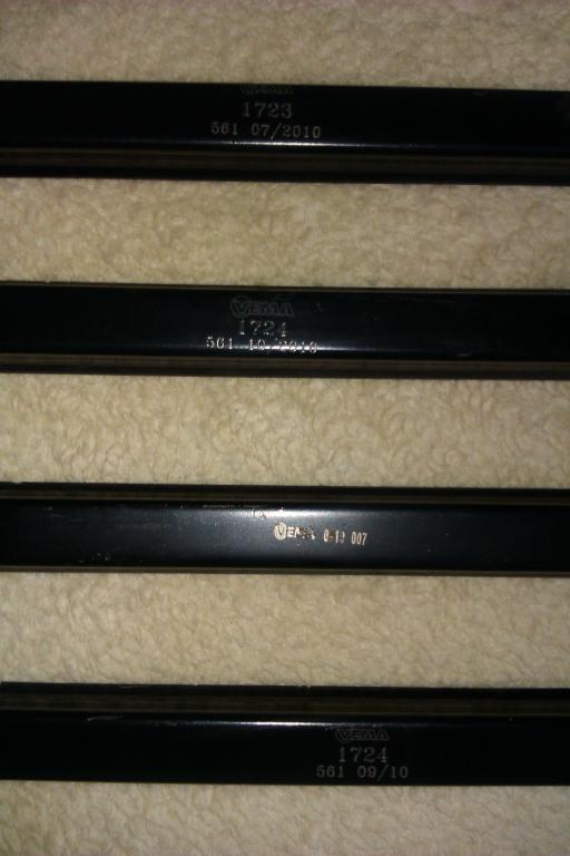

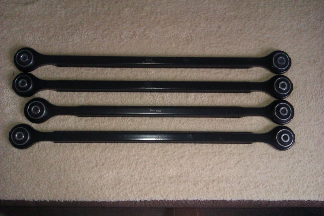

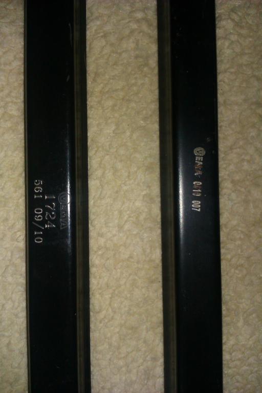

Zobacznie!!!!!!!!! Na krótszym mam inny napis(Zdjciecie nr 2). W piatek rozpakowałem tylko 2(bo chcialem reklamowac) a dzisiaj rozpakowałem reszte. Jednak jest jeden mały ale w kartonie od 1724. On sam te wahacze robi??? czy tak ma byc
I co to kur... za napisa????
Załącznik 34702Załącznik 34703Załącznik 34704
Przecież miałeś już wcześniej wyjaśnione.
Ja kupiłem wahacze od tego sprzedającego do AR 166 na przód. Jak na razie przejechałem około 8tys i jest w porządku. Faktycznie zapakowanie budziło podejrzenia i nie było żadnych oznaczeń tylko jakieś zamalowane nie do odczytania numery. Co innego było już z górnym bo był fabrycznie zapakowany i opisany. Sam nie wiem co o tym sądzić ale budzi podejrzenia bez wątpienia, bo akurat w moim przypadku czekałem na wahacze tydzień czasu bo mówił że w kartonie który dostał były pakowane stronami ( jeden karton RR drugi LL) i coś się nie zgadzało bo dostał jak dobrze pamiętam same lewe a prawych nie miał.
koles jest miły i dba o klienta bo dzisiaj z rana pojechal wyslac 2 wahacze a nie zwrocilem mu jeszcze starych.
Koles robi dobre wrazenie , nie jest bucem jak inni allegrowicze.
Tylko boje sie troszke je montowac !!!!
Kto miał vemy i potrafi stwierdzic po wygladzie czy orginal.
Bo trw latwo rozpoznac:D
