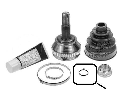

Zawleczka jest jakieś 0,5 cm od początku wieloklina na ośce, która wchodzi do przegubu - jest tam dla niej wycięcie. Czyli jak mamy całą półoś bez gumy przegubu to na samym początku przegubu od strony osi jest wsadzona zawleczka, którą trzeba rozchylić, żeby wyjąć przegub zewnętrzny. Dziaru mówił mi wczoraj, że u niego jest na nią wycięcie na osi ale widocznie mechanik przy wymianie przegubu jej nie zakładał, pewnie się naklął przy wymianie a i tak przegub się trzyma zwrotnicy etc..
