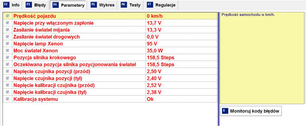

Podlaczylem poprawnie, adaptacja zrobiona i dalej mam wrazenie ze swieca za nisko:-)
Moze ktos napisze na ile m swieca wam swiatla?

Albo jak ktos ma mozliwosc to prosilbym o pozycje silniczka na rownej powierzchni z FESa
http://www.forum.alfaholicy.org/imag...012/07/205.jpg
http://www.forum.alfaholicy.org/imag...012/07/206.jpg
Jakies max 15m

Jak masz chwile to napisz jak to dziala u Ciebie.
Po podlaczeniu Fesa wychodzi ze lampy poziomuja sie tylko przy starcie, potem czujniki odczytuja ruch ale regulacja sie nie zmienia tak jak myslalem czyli plynnie...
...chociaz jak swiatla sa zapalone na postoju i macham ramieniem przedniego czujnika to chodza idealnie bez opoznien gora dol ...

W trakcie jazdy ta regulacja działa z opóźnieniem. Zresztą jej głównym zadaniem jest ustawienie świateł w zależności od obciążenia samochodu, a to w trakcie jazdy nie zmienia się jakoś bardzo. Nie zauważyłem zmian w ustawieniu świateł podczas przyśpieszania/hamowania.
Wiam jak bys mial chwile to podepnij fesa i zrob wykresik z lampek bedzie czarno na bialym czy chodza czy nie.
U mnie czujniki daja zmienne napiecie a regulatory stoja.

W Eper napisane jest , ze regulacja dziala z opoznieniem aby wplyw np dziur nie powodowal dzialania. Glownym zastosowaniem jest wypoziomowanie lamp w zaleznosci od zaladowania auta jak i np ubywajacego paliwa w zbiorniku.
