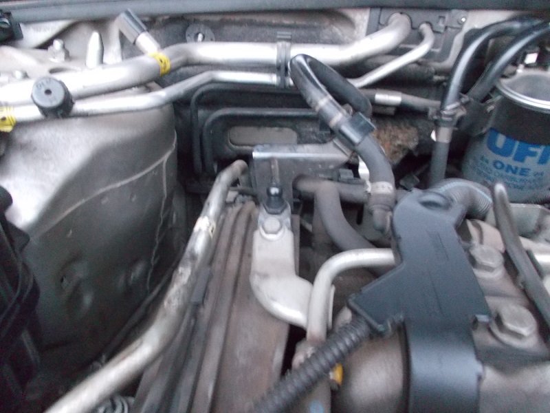

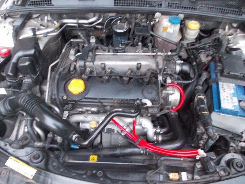

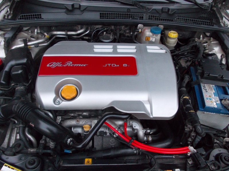

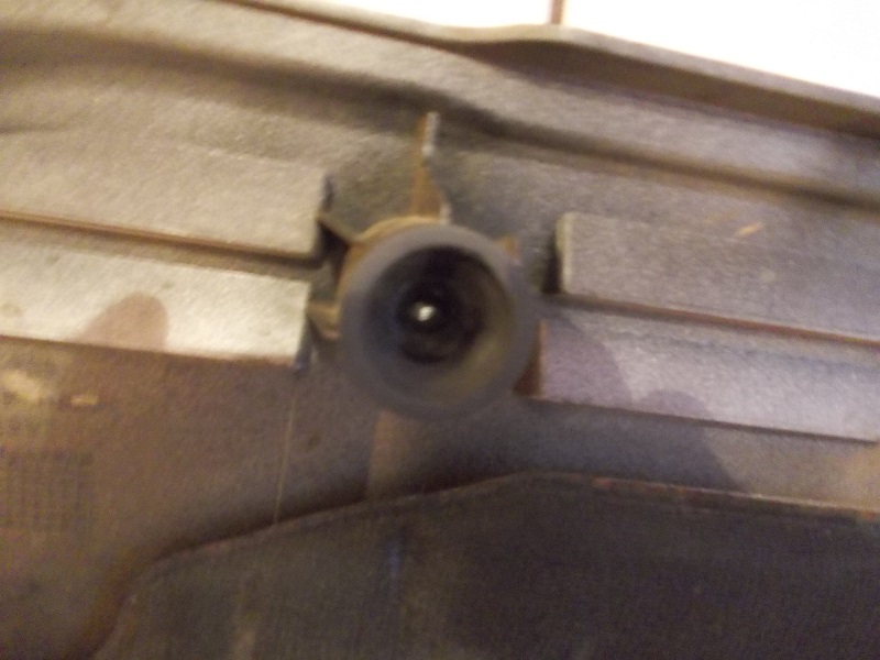

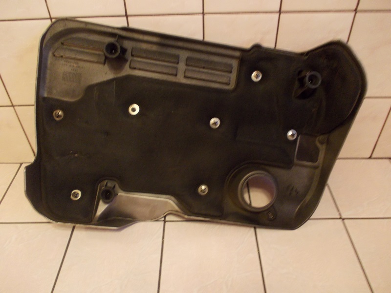

A ja mam ogromną prośbę do kogoś z 8V i sprawną pokrywą. Czy mógłby ktoś podesłać jak taka pokrywa wygląda od środka i jak wyglądają mocowania przy silniku?
Jak wyżyjesz do jutra to zrobię Ci zdjęcia. Generalnie są dwa gumowe gniazda u góry i jedno po prawej u dołu. Lewy dół to oczywiście śruba mocująca. Od wewnętrznej strony pokrywa jest wyłożona gąbczasta matą wygłuszającą, jakby poduszką. A jaka pokrywę ty masz w takim razie? Mocowania na silniku to takie kulki na trzpieniu.
Taką, ale coś chyba mam pomieszane z tymi mocowaniami. Będę wdzięczny za foty
Proszę oto i zdjęcia. Moja Bella jest przedliftowa, tak samo jak twoja więc powinieneś mieć identycznie.
Jak coś to pytaj może akurat coś będę mógł pomóc.
Załącznik 223719Załącznik 223720Załącznik 223721Załącznik 223722Załącznik 223711
Widać rozmieszczenie bolców na silniku, oraz gumowe gniazdo od środka. Trochę się ono rusza ale niezbyt luźno, czuć wyraźny opór. Kulki wchodza ciasno trzeba dość mocno wcisnąć pokrywę aby zaskoczyła. Tak chyba powinno być bo u mnie nic nie drga.
