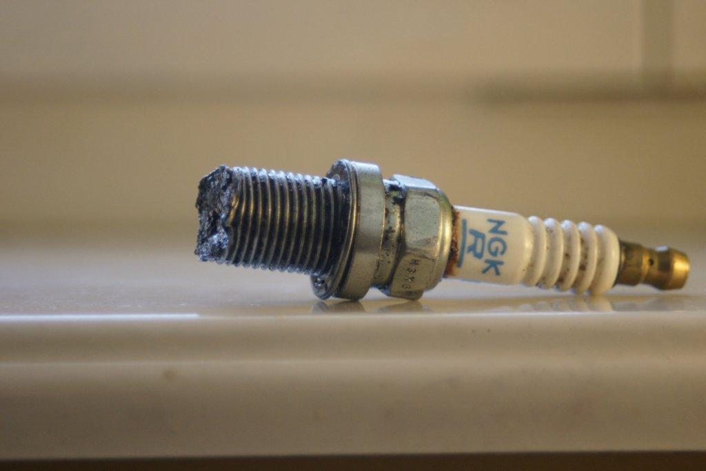

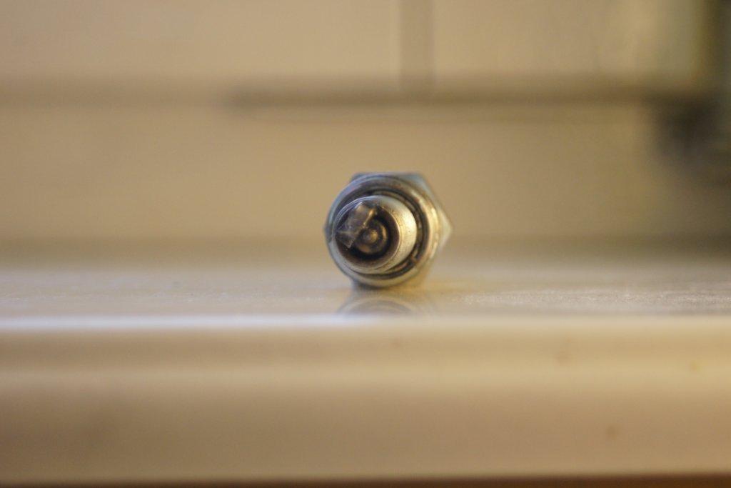

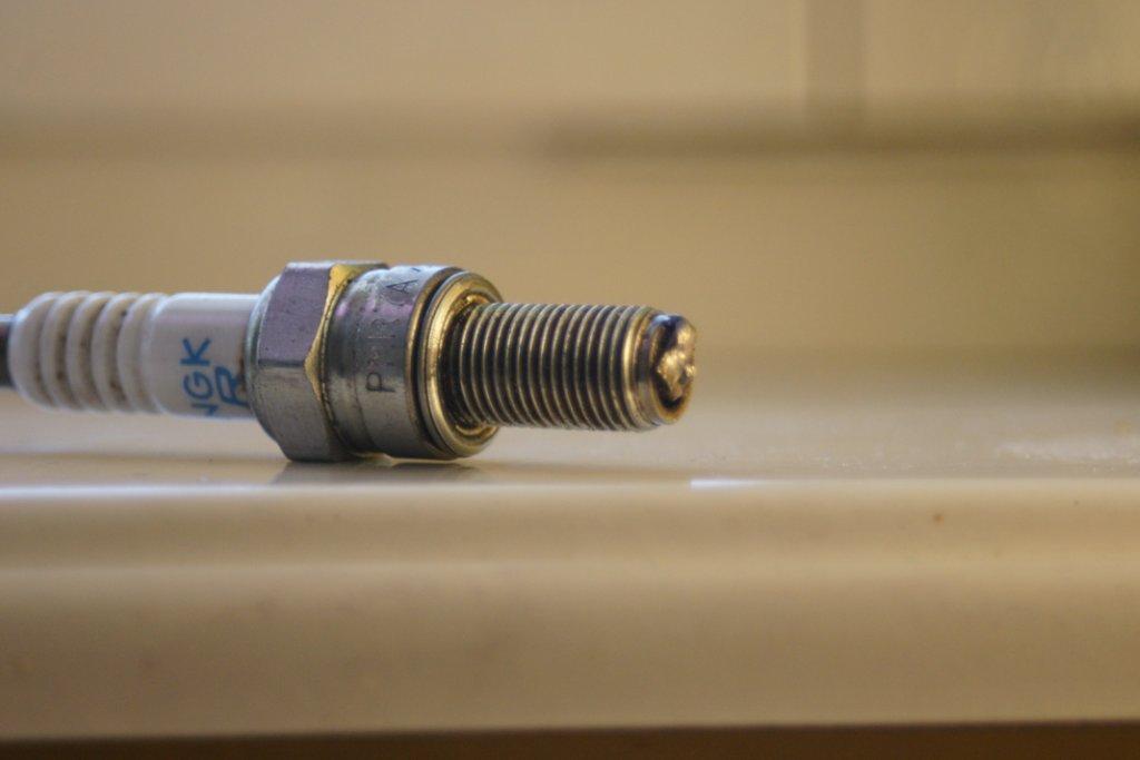

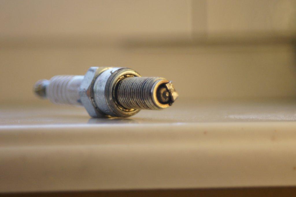

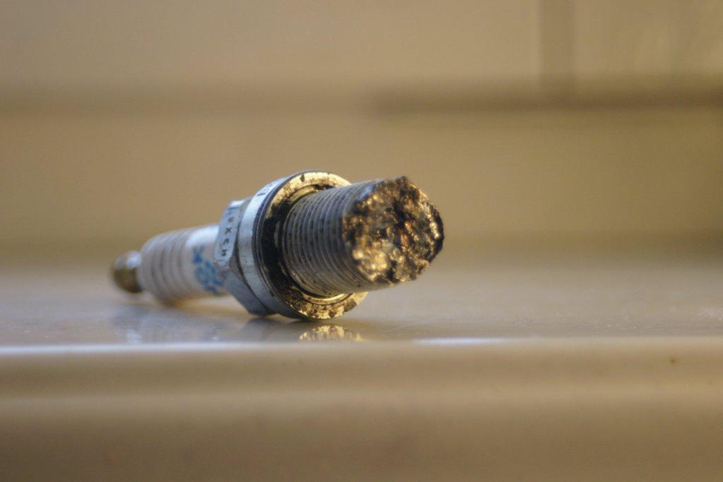

Nawet nie próbuję myśleć o tym co dzieje się w środku:
Załącznik 44353
Załącznik 44354
Załącznik 44355
Załącznik 44356
Załącznik 44357
Ale takie awarie zdarzają się chyba w każdym silniku - chyba nie jest to przypadłość tylko TS 16V?
no to juz napewno czapka w górę.... ps miales sie odezwac;)
Czyli wewnątrz masz to co ja miałem w 146ti pod maską.. masakra... Ciekawe jak wyglądają tłoki i ścianki cylindrów.. Wał, panewki... ała... :(
