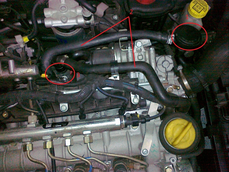

Witam kolegów alfaholików. Mam podobne objawy co do zapchania odmy... W czwartek jadąc w trasie, przy nagrzanym silniku, nagle zobaczyłem za sobą tą "słynną" białą chmurę z wydechu. Natychmiast zjechałem na pobocze zgasiłem auto i ponownie odpaliłem. Bella wypuściła jednego białego bąka więc znowu zgasiłem i sprawdziłem stan oleju na bagnecie. Nie zauważyłem jakiegoś większego ubytku więc postanowiłem te 10 km na spokojnie wrócić do domu i wstawić auto do garażu.
Na następny dzień zabrałem się za sprawdzanie gumowych przewodów nr 2 i elementu nr 1 ze zdjęcia. Element nr 1 był zasyfiony szaro/białą mazią. Wymyłem go porządnie w benzynie ekstrakcyjnej. W gumowych przewodach również znajduje się taka maź (zdjęcie nr 2).
I teraz pytania. Co właściwie przedstawionego na zdjęciu nr 1 jest ODMĄ i co powinienem dokładnie przeczyścić. Mógłby ktoś dokładnie wymienić wszystkie elementy do czyszczenia?
Jak nazywa się ta część do której wchodzą te gumowe przewody ( nr 3 na pierwszym i trzecim zdjęciu)?

Nr 1 to odstojnik par oleju do czyszczenia
2- to wężyki odmy i przewietrzania głowicy (tez do czyszczenia)
3 - zawór odpowietrzający on się nagrzewa nie trzeba go czyscić
Czysci się za to jeszcze wężyk wychodzacy z odstojnika par i podpięty do dolotu powietrza
chyba ci sie kolego cos pomyliło
1.zawór https://www.mann-hummel.com/crankcas...s=19.1.236.0.0
2.przewód
3.separator gazów z skrzyni korbowej, rozdziela olej od spalin
za cale to zamieszanie odpowiedzialny jest zamarzniety zawór w poz. otwarty, co w połaczeniu z nieznacznie zanieczyszczonym filtrem powietrza powoduje zassanie par z olejem przed turbo, niestety ten uklad niegdy nie jest idealny i zawsze sie dostaje olej na ssanie.
aby zapobiec takiemu obrotowi rzeczy wystarczy na przewodzie pomiedzy zaworem a wejsciem do rury przed turbo zamontowac takie cos;
http://www.google.com/search?q=filtr...w=1400&bih=985
i po kłopocie
wiecej lektury tutaj ;https://www.mann-hummel.com/crankcas...s=19.1.235.1.1
pzd
No i co jeśli ten filterek zablokuje się lodem, albo "masełkiem olejowym"? Te filtry na odmę to są do TSów dobre, a nie do JTD - nic nie dają
