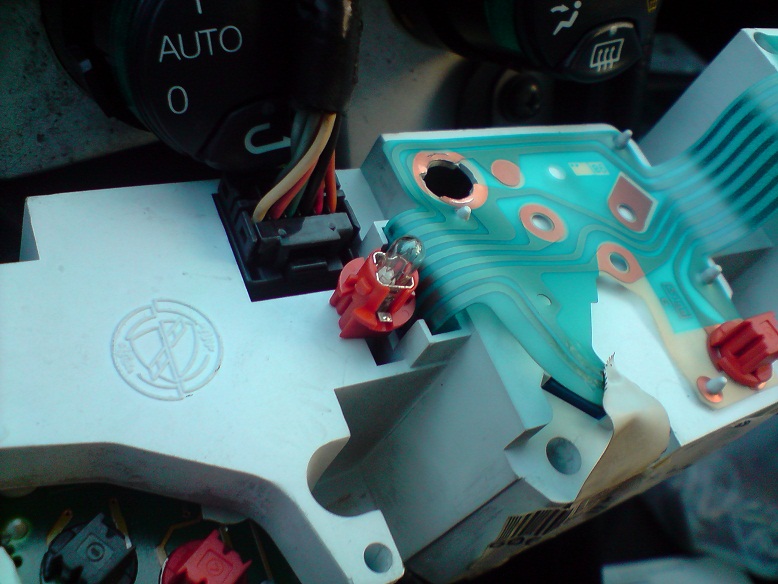

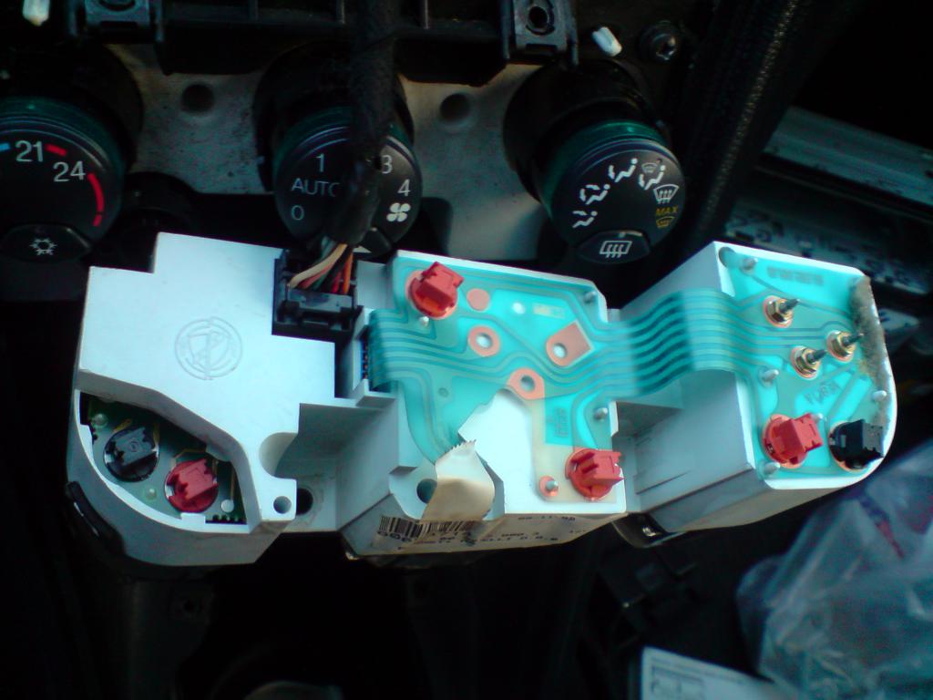

a czy kontrolke rezerwy w 156 przed fl da sie wymienic? bo przekrecam zaplon i nie swieci sie, rowniez jak jest wskazowka juz na czerwonuym polu to tez nie swieci sie...heh
ciekawe w ogole czy tam jest zarowka czy dioda jakas czy jak to dziala...
jest żaróweczka, wymienić się da.
1.2W
w takiej oprawce :-)
Załącznik 92784
Załącznik 92785
a w dziale zrób to sam jest manual jak wymienić podświetlenie :-)
