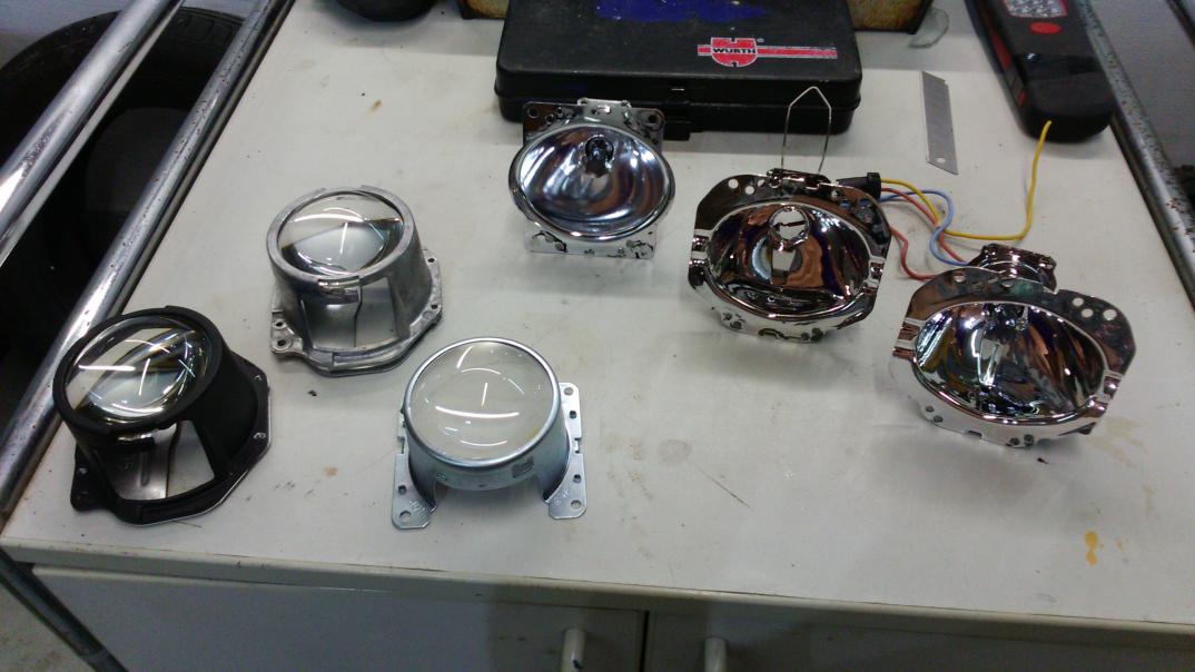

a tak naprawdę to kilka spostrzeżeń które ostatnio zebrałem przygotowując się do regeneracji lamp w 166 przedlift - u mnie na H7 ale podejrzewam że różnicy poza samym osadzeniu żarnika ksenonowego brak

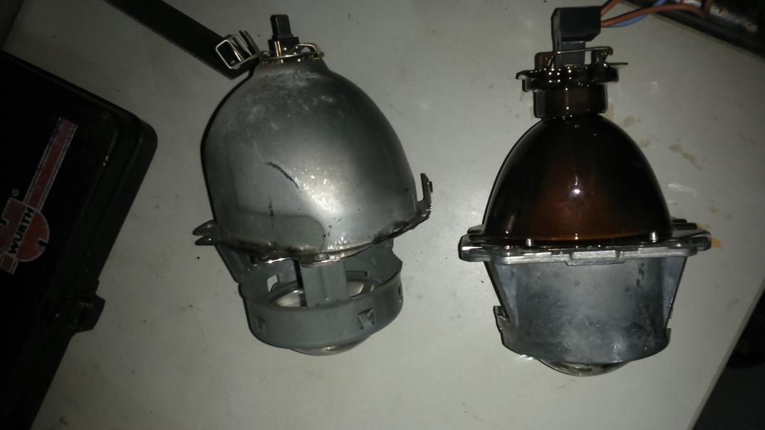

1. w nawiązaniu do postu powyżej - odbłyśnik z AR146 jest jednak faktycznie większy - soczewka taka sama (zdjęcie) ale plama światła od H1 pomimo średniego stanu lustra dużo lepsza, porównywalna nawet ze zregenerowanym projektorem ze AR166
2. odbłyśnik w AR166 jest w 99% zamienny z odbłyśnikiem montowanym w lampach audi A4 b5 polift / punto 2 przedlift
te dwa na pewno, prawdopodobnie także któreś megane 2 czy tam scenic ...
podejrzewam że jeszcze kilka wynalazków z tych lat
ten 1 brakujący % to jeden z odbłyśników z zamiennika do audi (depo ale nie każde :) ) któremu brakuje 4 otworków centrujących położenie lustra względem koszyka trzymającego soczewkę
sam na necie kupiłem uszkodzone lampy od łałdi żeby wydłubać lustro żeby oddać jako "kaucję" do regeneracji - koszt 30 pln a od biedy by jeszcze pojeździły :)
trochę inaczej wyglądają koszyki soczewki i sam sposób montażu całego "projektora" - czasem to 4 przelotowe śrubki, czasem sprężynki...
3. odbłyśniki z DEPO na starcie są gorzej wykonane (połysk)
w kilku lampach (i kilkudziesięciu odnalezionych w internecie zdjęciach) zazwyczaj zamienniki mają tył odbłyśnika srebrny
oryginały zazwyczaj są brązowe
4. regeneracja też może być różna - u jednego gościa zamówiłem 2 sztuki - jeden idealny - drugi (być może był robiony na zamienniku) już taki gładko lustrzany nie był, delikatne wtrącenia jakby po niedoczyszczonym podłożu, dodatkowo w oprawce żarówki jednego ze zregenerowanych odbłyśników zebrało się za dużo farby którą powleczono tył odbłyśnika - efekt to krzywo ustawiona żarówka i nierówna plama światła... trzeba było podszlifować żeby ułożyła się równo...
5. przy składaniu naprawdę ważna jest czystość - ale żadnego dotykania lustra !!!! - a soczewkę czyścimy koniecznie - łapie brud i duża jest starta na oświetleniu
6. uwaga na wypalający się brud z żarówek - z tłuszczu może stworzyć się maź na lustrze - szczególnie uwaga na HIDy - te kiepskiej jakości potrafią ponoć i pół godziny "smolić"
zregenerowane 2 odbłyśniki od REFLEK z Bogucina pod Lublinem i wyjęte z rozbitka łałdi DEPO
obok różne koszyki na soczewkę (oryginał z AR166 aluminium surowe, dobra podróba z A4 aluminium w czarnym macie i kiepska podróba z A4 stalowa)

porównanie projektora z AR166 na H7 i AR146 na H1

To jeszcze takie same są w BBM i coupe po lifcie. Ale dlaczego Ci H1 świeci lepiej niż H7 ze 166 to nie wiem. Ja to sprawdzałem. Nawet mam teraz na stole dwa takie komplety i różnicy w świeceniu brak. Pomimo że odbłyśnik do H1 jest większy. Jest - oczywiście - ale dlatego bo żarówka H1 jest inna i ma inne ogniskowanie a nie dlatego że daje więcej światła. Nawet w samej 166 były dwa różne odbłyśniki H7 (różne wielkościowo) ale też różnic nie widziałem w świeceniu.
co do projektorów z AR146
obstawiam że jednak jest to jeden z przypadków gdy rozmiar ma znaczenie :cool:
duży może więcej
ogniskowa, inne usytuowanie żarówki H1 to raz, ale większe lustro jest też na pewno łatwiejsze w dokładnym wykonaniu
jak już będę miał wyjęte lampy z mojej 166 to sprawdzę czy jest szansa zaadaptować projektory od 146
tak z ciekawości w sumie - bo na razie i tak założę zregenerowane oryginały
Tak jak pisałem, pomimo fizycznych różnic w rozmiarze to nie przekłada się to na ilość światła na drodze :) niestety.... odnośnie kompatybilności to soczewki i odbłyśniki są wzajemnie zamienne między 166 a BBM/coupe na 100%.
