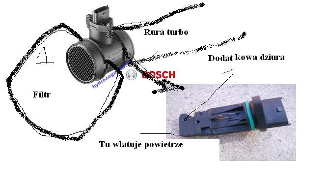

Załącznik 48904Załącznik 48904Oszukujemy tak przepływomierz (jesli zaniza juz powietrze) aby wskazywał wieksza mase.

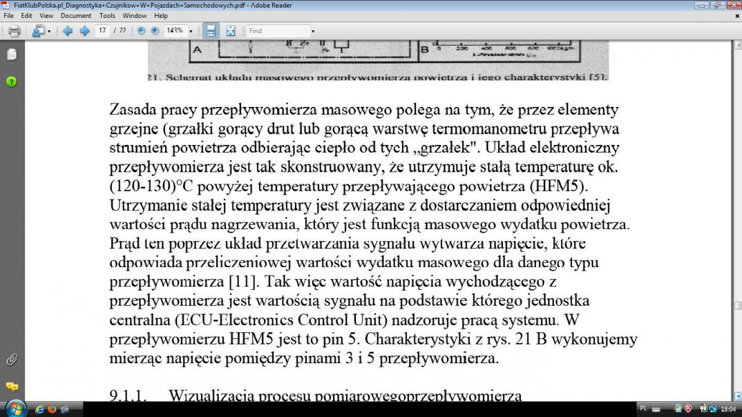

Metoda z dziurką we wkładzie już nie na jednym forum przerabiana. Na chwile ok. choć w dieslu chyba lepiej przepływomierz odłączyć i silnik pojedzie na mapach niż w taki sposób zwiększać jego odczyty.
popatrzcie jak jest zamontowana wkładka i czy dodatkowa dziura ,cos tu polepszy
witam u mnie coś dał ten otwór autko stało się żwawsze , wcześniej problem z masą powietrza przy odcięciu przepływka pokazywała około 321 kg/g po modyfikacji otrzymałem wynik około 420 kg/h w trasie do holandii nic się nie działo niepokojącego w ecu żadnych błędów niema aczkolwiek w przyszłym tygodniu i tak zmieniam na nowy.
Domniemam że jest to całkiem dobry sposób na umierającą przepływkę.
Oto fotki na których bazowałem

Załącznik 49752Biorąc pod uwagę zasadę działania przepływomierza robienie dziury w obudowie czy wkladce nie ma sensu. Przynajmniej w silnikach benzynowych. Dodatkowe powietrze nie wpływa na wartości jakie wysyla czujnik do ECU a ilość paliwa jest odpowiednia do pomiaru ilosci powietrza. Wynika z tego ze mieszanka bedzie zbyt bogata w powietrze. Wydaje mi sie ze dobrze rozumuje.....
chyba zle rozumujesz
Bo po pierwsze dziure nie robi sie w sprawnym przepływomierzu, a w takim ktory zaniza wyniki. Poprzez dziure (jej wymiar zalezy od wartosci zanizanej masy) podbijamy wartosci masy, to wartosci z sprawnego przepływomierza. I Czujnik ECU dostaje prawidłowy odczyt , ale mechanikiem nie jestem i moge sie myslic... (Ale raczej sie nie myle:P)
