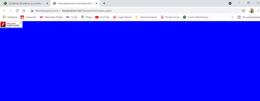

Kurcze wchodząc na podany link http://www.blueandme.net nic się nie dzieje. zastanawiam się czy przyczyną przypadkiem nie jest to, że korzystam ze służbowego lapka
Załącznik 280671
Musisz mieć emulator Flash Playera.
jak coś to tutaj jest wtyczka do emulatora do wszystkich przeglądarek
https://ruffle.rs/
znalazłem nowy link. spolszczenie działa, Julka już nie szprecha
http://www.blueandme.net/resources/d.../index_en.html
blueandme.net/resources/download/APPLICATIVI/Cambio_Lingua/Page/Html_Lingue/index_en.html
