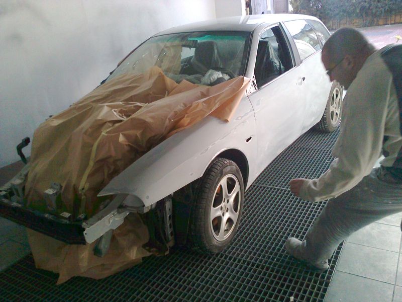

Lakiernik i tak musi zmatowić lakier i przed lakierowaniem to wygląda tak:
Załącznik 59523
Podejrzewasz, że rdza siedzi pod całym lakierem?
