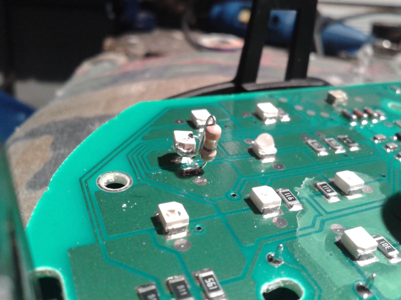

W moim przypadku jasność tej diody denerwowała mnie bardzo. Dość dużo jeżdżę w nocy i w dodatku na tyle późno, że ruch na drogach jest niewielki i świateł długich używam dużo. Postanowiłem coś z tym zrobić... sprawa jest prosta. Rozebrałem licznik, wylutowałem diodę i wstawiłem dodatkowy opornik 330ohm. Sytuacja zmieniła się diametralnie. Dioda z jednej strony "wisi" na oporniku a z drugiej dolutowana nóżka. Może nie wygląda rewelacyjnie ale trzyma się dobrze i działa. W razie czego służę pomocą.
Załącznik 86980

Tak, to są diody SMD . Przejechałem już 4 miechy na mojej przeróbce i póki co nic złego się nie dzieje. Myślę tylko żeby zrobić małą poprawkę i wstawić większy opornik... może 560ohm (?) Niby sprawa zmieniła się mocno ale i tak mam "uraz" do tej kontrolki i często przyciąga mój wzrok co mnie denerwuję. W week wstawię coś większego i dam znać.
