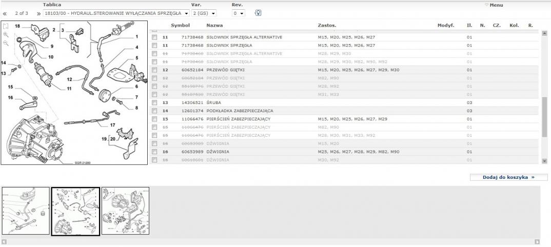

Z Eper:
Załącznik 67080
Wysprzęglik 11, ja u siebie wymieniałem te element nr 16.

No więc Panowie sprawa drgania podczas ruszania rozwiązana. Sprawcą okazała się pęknięta sprężynka zaznaczona na poniższym rysunku jako nr 11 http://eper.fiatforum.com/eper/navi?...D=1&GUI_LANG=6.
Po jej wymianie drgania ustały i auto rusza płynnie. Tak więc zanim wymienicie pół auta radzę skontrolować jej stan,u mnie była pęknięta. :D
