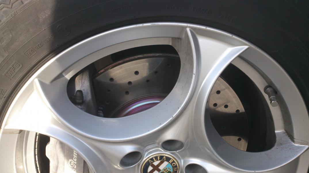

1 załącznik(i)
Taki punkt odniesienia:duże brembo i felga 17`Załącznik 83005
