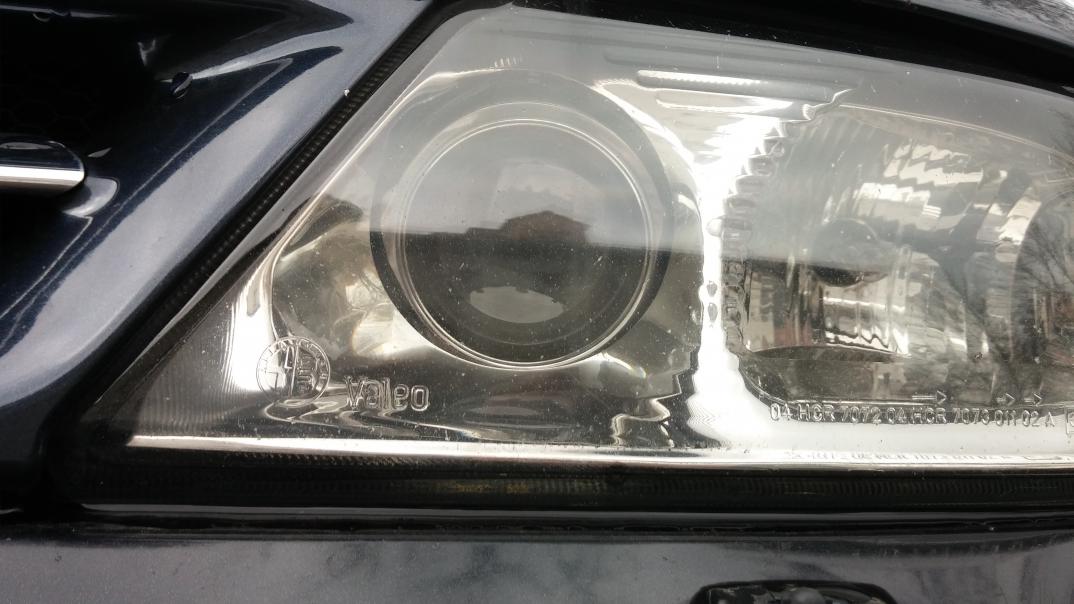

To jeszcze pytanie czy żarnik w środku prosto siedzi? Bo to osadzenie żarników to takie dupne jest, że nie problem krzywo go osadzić, ale to powinno być widać jak pod ścianę podjedziesz.
Załącznik 161455
Nie mogę soczewki wyżej podnieść. Zarnik siedzi ok.
Głowę dajesz, że zakładasz trzpień silniczka prawidłowo? Na bank wyczuwasz moment, że ten przegub wskakuje w gniazdo?
Tak regulacja działa. Jak wyciagne ten silniczek z lampy ale siedzi ta głowa w lampie to ręką ciagne cały silnik i idzie do góry no ale jak zamontuje poprawnie silniczek no to jest taki efekt...
Ja bym wypiął oba silniczki, lewy ustawił na imbusie tak jak prawy i włączył światła, tak żeby poziomowanie poszło. Zobaczysz wtedy, czy oba silniczki wysuwają się i wsuwają w takim samym zakresie. Jeżeli nie - silniczek do wymiany*. Jeżeli tak - coś nie tak z osadzeniem lampy lub samą lampą (mocowaniem soczewki?).
* przedtem sprawdź jeszcze czy czujniki równo podają sygnał.
Podmien silniczki i daj znać czy dalej masz to samo. Sprawdź też na wylozonyn silniczku czy wysuwa luzno czy nie. Kolejna rzeczą sprawdź czy srebrny pierścień który jest w lampie nie wlazl na odblysnik od długich i jest opór by soczewka poruszała się swobodnie
Na 3 silniczkach próbowałem i ciągle to samo. Prawidłowo działają. Japierdziele. ...
A soczewka jak chodzi ? Lekko czy z oporem ?
Sprawdziłeś czy ten pierścien Ci nie kleszczy o odbłyśnik od długich ? Bo to też jest istotne znaczenie, a tak może się stać i nawet sprawny silniczek nic nie da :)
Wiesz co teraz ciężko mi stwierdzić ale wydaje mi się ze chodzi dobrze, raczej nie zakleszczylo się. Przy poruszaniu się silniczka chodzić ma tylko soczewka czy soczewka z odblysnikiem od długich?
Tylko soczewka.
Zaś ja mam na myśli czy ten pierścien, który jest na soczewce nie przeskoczył na odbłyśnik od długich, który jest nieruchomy i przez to soczewka nie chodzi.
A na silniczku podłączonym soczewka idzie w górę i w dół bądź odwrotnie ?
Jeśli wszystko co piszę jest ok to jest duże prawdopodobieństwo, że masz wypalony odbłyśnik i odbija tylko blisko, a dalej już nie :)
