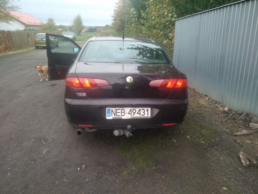

Okazało się że dwie żarówki były spalone, wymieniłem je ale dalej światła dziwnie się zachowywały. Okazało się że w prawej pozycji była żarówka która była niby sprawna bo żarnik był cały ale wewnątrz była okopcona. Wymieniłem wszystkie i światła działają. Tylko nie zwróciłem wcześnie uwagi i pytam czy to normalne. Świecą się wszystkie światła czerwone (poza przeciw mgłowymi) a gdy naciska się pedał hamulca podświetlają się mocniej.
Dodaje zdjęcie:
Załącznik 262763
