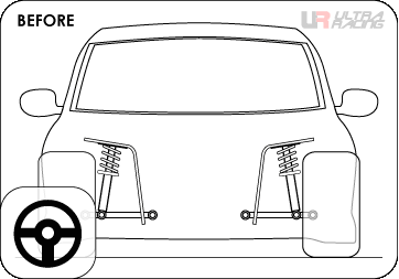

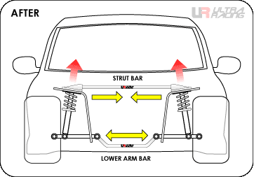

Pokażę wam podglądowe animacje jak Auto zachowuje się przed założeniem rozpórki i po:
Załącznik 83185Załącznik 83186
Generalnie założenie rozpórki ma sens jeśli auto jest naprawdę sportowe, ma sportowe zwieszenie i nie jest używane tylko do NORMALNEJ JAZDY!
A 166 to jest limuzyna służąca do wygodnego i komfortowego przemieszczania się po drogach, a nie "zapierdalaczka' typu Honda która kręci sie prawie do 9tys

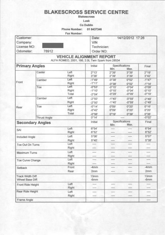

Jasne, jak ktos od czasu do czasu wypada na tor albo szutry ( sic!) w 166 to warto. Do normalnej jazdy nie widze sensu, przerost formy nad trescia. Ja tez mam problem z rozjechanymi kolami niestety. Zreszta to juz 2 alfa z tym samym problemem. Juz wklejalem z wsoim watku ale pokaze jeszcze raz jak to u mnie wyglada. Caly zawias nowy, sprezyny, amory, gumy, wahacze itp itd. Generalnie wymienilem wszystko, a tak to wyglada. Nie wiem czy zjada opony bo jedze na razie na tymczasowych czekajac na zakup letnich w nast miesiacu zapewne.
Załącznik 83190

FifthGear wydruk prawie jak mój (zjada na pewno).
