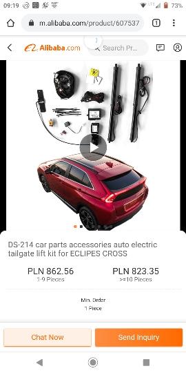

Fajny bajer:blink: ale czy to się po pierwsze da zamontować a po drugie ile to wszystko może kosztować? Coś mi się zdaje że to nie za bardzo będzie opłacalne niestety:(
Chińczycy mają gotowe zestawy. Ale raczej kosztowna sprawa
https://www.forum.alfaholicy.org/ima...2020/03/19.jpg
Wysłane z mojego moto g(6) przy użyciu Tapatalka
Cena zaporowa jak dla mnie:fie:
