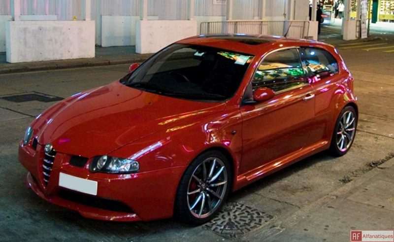

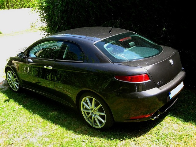

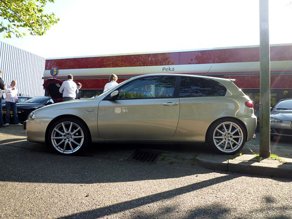

Chcialem sie spytac czy da sie zalozyc do 147 fl felgi TI od 159? odkad zobaczylem blekitne GTA na alfaclub.pl uzytkownika matjeko89 uwazam ze wygladaja genialnie.
Znalazlem na ebayu repliki owych felg w 18": http://www.ebay.de/itm/151471134253?...%3AMEBIDX%3AIT
Jakies opinie co do takich replik ? Nie rozlatuje sie to czasem podczas jazdy? :P
Nie nastapila :P niezle mnie wyczailes...
Czy bym nie zalozyl do duki... Gdyby istnialy to moze? :P ale nie, w dusi nie czuje juz takiej duzej potrzeby zmian tym bardziej nie w felgach.
Co innego samochod, tymbardziej ze znalazlem juz ich pare na tych felgach i zadnych negatywow.
http://www.forum.alfaholicy.org/atta...d=150411&stc=1http://www.forum.alfaholicy.org/atta...d=150412&stc=1http://www.forum.alfaholicy.org/atta...d=150413&stc=1
Mateusz miał takie właśnie założone. Oczywiście szersze błotniki GTA pozwoliły mu na zastosowanie dystansów zmieniających rozstaw. Na replikach tego modelu jeździły przynajmniej 3 osoby na forum - np. Proxim - http://www.forum.alfaholicy.org/uzytkownik/5780.html
Czerwona GTA jest na felgach ASSO.
