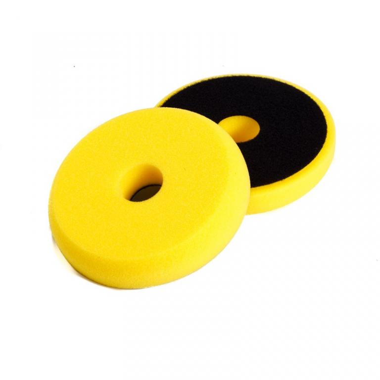

Mam zamiar zrobić pierwszą korektę na mojej Alfie 159.
Lakier niewdzięczny 565 Srebny, efektu WOW pewnie nie będzie.
Dostępna maszyna budżetowa DA skok 8mm.
Chodzi mi o pady 135mm, jakie wybrać.
Myślę nad padami z "dziurką" medium i waflowym finish.
Myślałem nad żółtym Royal Pads (nie wiem czy czerwony nie byłby lepszy - delikatniejszy do Alfy):
Załącznik 209722
lub Nat'a żółta lub może też czerwona?:
Załącznik 209724

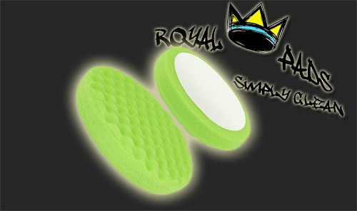

Do antyhologram/cleaner/glaze to chce wybrać taki waflowy Royal Pad lub czarnego Nata:
Załącznik 209725
Ktoś pracował z tymi padami? Flexipada nie ma padów z "dziurką" i większość pasty się gromadzi w środku. (Na padzie 150mm tak było)
Pasy to mam FG400/ UC, UP, Sonax 4/6
Może inne pady polecacie?
Ten royal zielony jest bardzo fajny. Faktycznie super miękki, ale do cleanerów jest imo idealny. Aż szkoda, że nie ma go w wersji 80mm.
Od Royala chodzę z daleka bo dla mnie to tandeta - pady NAT'a zdecydowanie polecam.
Weź do 159 niebieskiego, pomarańczowego i czerwonego.

No to tnącego nie mam. Mam 80mm wszystkie Nata i sredni i fonishowy Royala, z tym ze Royale są z dziurką i wyraźnie lepiej mi się nimi robilo jak pełnymi Nata. Niebieska Nata raczej średnio wygląda po molestowaniu Vagowskiego lakieru, może Royala wyglądałaby tak samo lub gorzej, nie wiem. Przy średnim i finishowym różnicy nie widzę, poza kulturą pracy. Ale tak jak wspominałem, Nata są bez dziurki. Moje pytanie toczyło się 135 gdzie Nat i Royal mają z dziurką obydwa. Chyba trzeba będzie kupić jedne i drugie, bo inaczej się nie dowiem ☺

I kurcze, po co ta dziurka ??? i czy nie można po prostu sobie jej w zwykłym pełnym padzie wyciąć samemu ?
Otwory są w padach do maszyn DA - odpowiadają za odprowadzanie ciepła, które w tych maszynach wytwarzane jest głównie w centralnej części pada.
Na rotacji używa się padów "pełnych", dla większej powierzchni działania.
