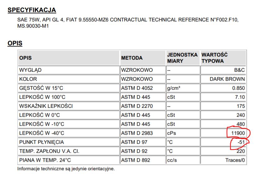

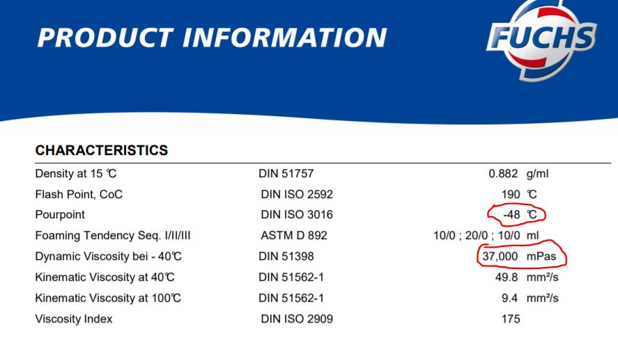

Problem zimą może wynikać z niskiego indeksu lepkości oleju 75W rzędu 119 tylko i lepkości w -40C 75000 mPas. Trzeba czasu aby zaczął dobrze pracować pewnie. Ich 75W80 to zupełnie inna bajka na zimno.
Czym niższa lepkość i niższa temperatura graniczna płynięcia to w czasie mrozów lepsza praca.
Załącznik 275268
Załącznik 275269

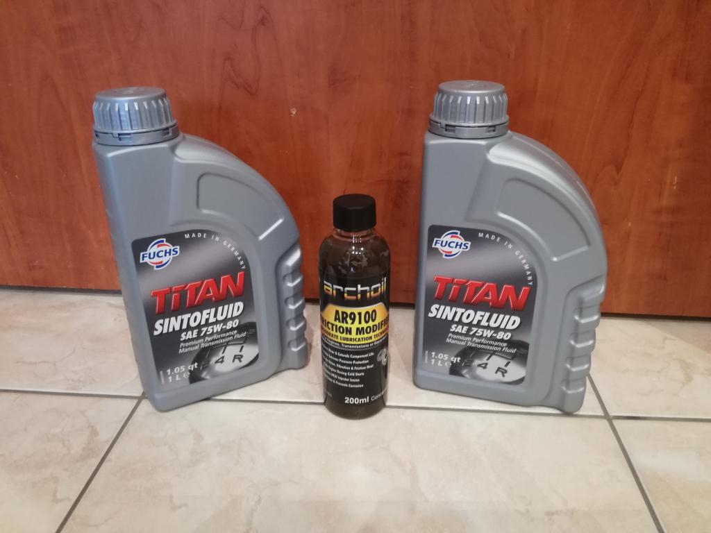

Ja mam taki zestaw i jest b. dobrze. Na zimnym nie ma problemu z jedynką.
Załącznik 275270
Wlałem 2l Fuchsa Sintofluid 75w80 + 200ml AR9100 i bez najmniejszej różnicy w stosunku do 1.8l Fuchsa Sintofluid 75W. Przejechałem na nim 40kkm i mechanik powiedział, że olej wyglądał 'świeżo'.

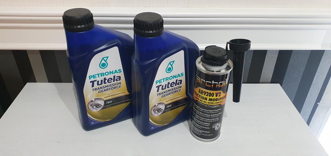

O taki zestaw:
Załącznik 280977
