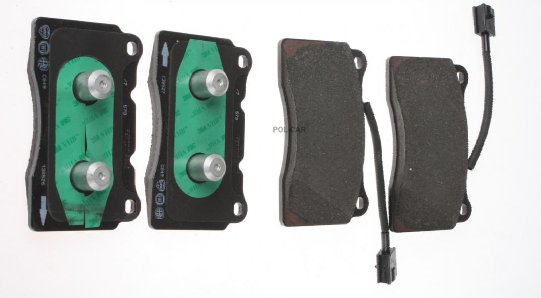

Z przodu tarcze 330mm i zaciski Brembo 4-tłoczkowe(chyba, tak na podst. porównywania zdjęć mi wychodzi..). Wg przeróżnych informacji do tego auta pasują klocki TRW gdb1648 i gdb1888. Ale one sie mocno różnią w wyglądzie. Te drugie mają takie wystajace dynksy cylinderkowe. O co tu chodzi? ktore klocki będą odpowiednie do opisanego auta?
Załącznik 265885
Załącznik 265886
Do julki z 2012 wchodzą oba rodzaje klocków. Do Twojej na pewno wejdą te bez tych cylinderków.
