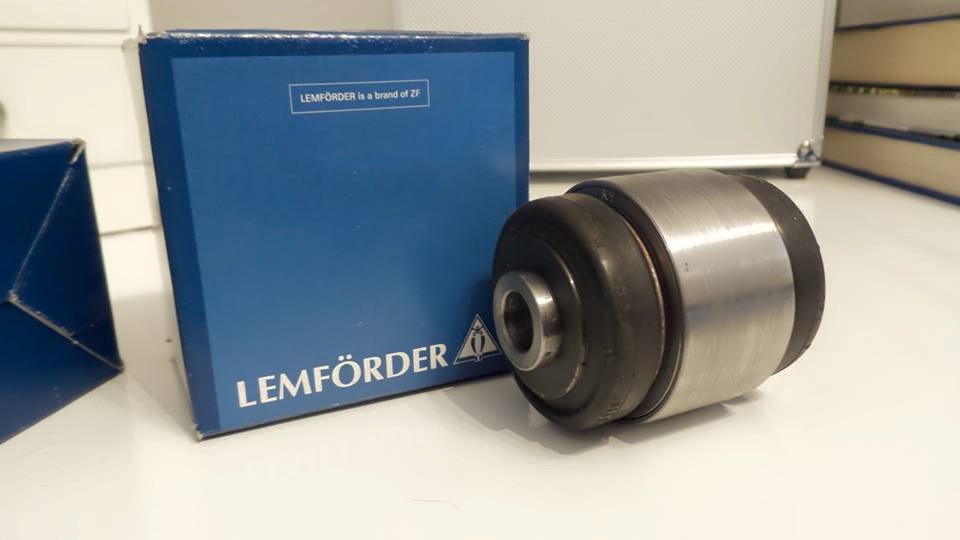

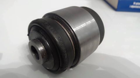

Załącznik 193410Załącznik 193411Tuleje będą po 160zł od sztuki. Od dzisiaj można u mnie zamawiać tuleje, wraz z tulejami w zwrotnicę po 55 zł za sztukę. WIęcej informacji na Priv. Zapraszam

Grzesiu czyli kupuję tuleję pływającą za 160zl, a co z ta redukcją? Bo się już pogubiłem w mnogości ofert:D
Gonzo dostajesz to co na foto. Tuleje która pasuje p&p w wahacz.redukcję już sa założone przez firmę Grześ-gum :sarcastic:

Faktycznie widać na zdjęciu tą redukcje:)
