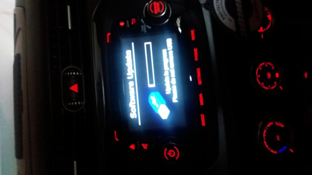

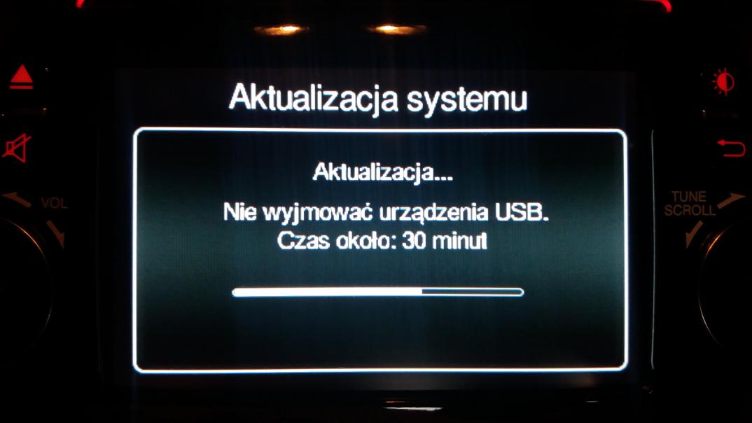

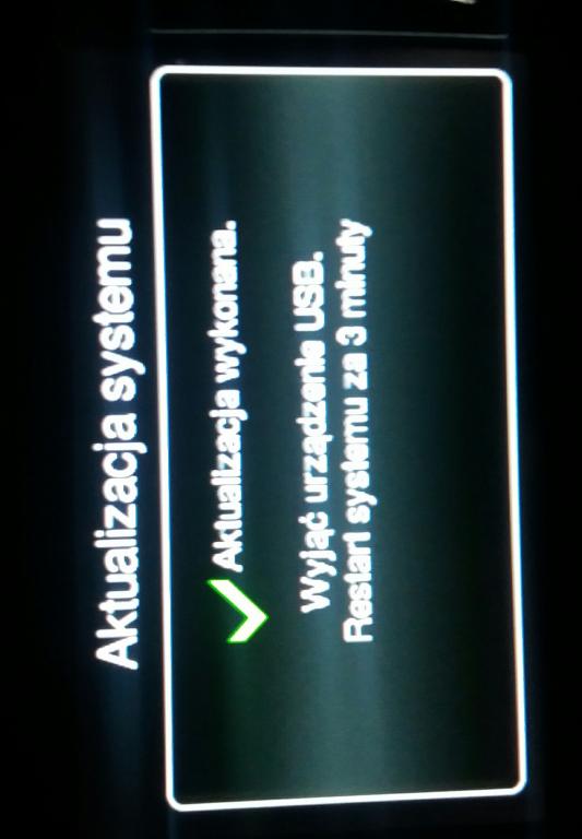

jest dostępny nowy soft do Uconnect 5 cali VP2 12.00.24.01.
upgrade zajął ok 35 minut- poszło sprawnie i bez focha
Załącznik 234053Załącznik 234054Załącznik 234055
czy coś się zmieniło - komunikat startowy- system szybciej reaguje szybciej łączy się z telefonem- to tak na szybko.
wygląd:
Załącznik 234056
dołozono oznaczenie operatora sieci do nazwy telefonu, przy wyświetlaniu telefonu i jednoczesnym słuchaniu radia nazwa stacji przewija się w lewym górnym rogu ekranu.
jutro ciąg dalszy poszukiwań zmian.

pednrak sformatowany FAT32
upgrade trwa ok 33 minut
nie- ściągasz zzipowany folder rozpakowujesz na pena i przez USB.

Nie, to jest wyłącznie update softu. Poprawili DAB, ogólnie działa szybciej i mam wszystko po polsku. Wcześniej mimo, że wybrałem polski miałem dziwne kiksy językowe. Pod przyciskiem more, kryją się teraz dodatkowe informacje, delikatne zmiany graficzne.

Pytanko dla szczęśliwych "Upgrade". Pobrałem zip'a z linka włoskiego, rozpakować i na pendrive? Tam jest soft do windows a w pliku *.bat czacha - nie bać się ? :)
Rozpakować na pendrive'a i spokojnie zrobić update. Ważne aby, pen był wcześniej sformatowany (fat32). Po włożeniu w gniazdo USB chwilę trzeba poczekać aż system zaskoczy:). Po update warto zresetować system do ustawień fabrycznych.
Wysłane z mojego G8142 przy użyciu Tapatalka
