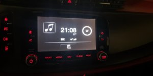

Mam pytanie do osób wymieniających radio z 5 cali na 6.5,czy po zamontowaniu UC 6.5 i włączeniu radio się uruchamia i można w nim coś robić czy wyświetla się tylko taka plansza jak na zdjęciu? Załącznik 278510Załącznik 278510
Czyli chyba uszkodzone radio kupiłem, nie pojawił się monit o kod, jedynie po długim chodzeniu na tym ekranie startowym pojawiło się później białe tło z informacją po angielsku o aktualizacji przez usb na przemiennie z czarnym tlem i klepsydrą, i tak w kółko.
Spróbuj przeinstalować soft. Sprawdź na naklejce z tyłu radia jaką masz wersje softu. Pod tym linkiem: https://mega.nz/#folder/kMYjlSKB#MCC...older/9AQ1XaqA znajdziesz oryginalne pliki z oprogramowaniem Uconnect 6.5
Optymalnie byłoby zainstalować wersję 17.07.55 EU. Jeżeli się nie uda to kolejną i tak do skutku. Oczywiście bez wersji 15.18.00 ROW (reszta świata).
Wypakuj pobrany plik na sformatowany pendrive FAT32 o pojemności nie większej niż 64 GB.
Nie ryzykujesz już raczej pogorszeniem stanu radia. W razie pytań pisz na priv. Powodzenia.

Kupione na olx. Według nalepki soft 17.07.55. Czyli na pendrive sam soft bez map?. Wcześniej powinno być osiowanie czy niekoniecznie?
Instaluj sam soft. Osiowanie raczej po wgraniu softu.

Najpierw spróbuj zainstalować sam soft bez map. Użytkownik krapio podał ci przepis na przygotowanie pendrive. Ze swojej strony dodam, że jeśli się nie uda to spróbuj z innym pendrivem. Pamiętaj też, że aktualizacja zajmuje ok. 30 minut i radio nie może się w tym czasie wyłączyć, dlatego najlepiej robić to przy włączonym silniku/podczas jazdy.
Osiowanie zrobisz jak już radio się uruchomi. Przypomniałem sobie dlaczego robiłem to u siebie za pomocą AlfaOBD. Otóż przed rozpoczęciem procedury osiowania należy w body włączyć funkcję GPS, DAB (jeśli twój Uconnect 5 nie miał funkcji DAB) oraz APPS. Dwa lata temu nie można było zrobić tego przy pomocy ówczesnej wersji Multiecuscana. Być może nowsza na to pozwala.
