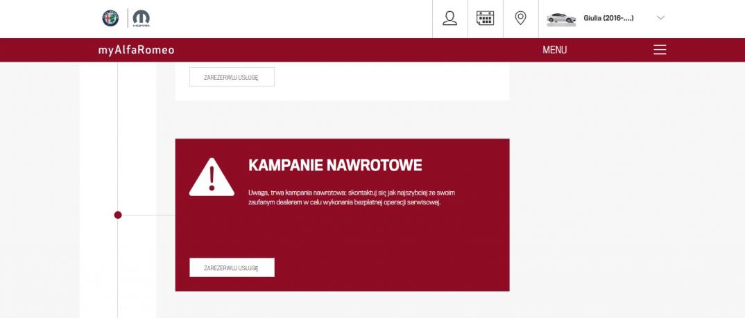

Zalogowałem się dzisiaj na stronę Moparu, a tam:
Załącznik 260670
Miał może ktoś z Was coś podobnego (Giulia 2017)?
U mnie nie ma nic takiego.
EDIT, zalogowalem sie przez profil googla a juz myslalem ze cos nie tak z serwisem FCA (ciekawe dlaczego). nic nie wyskakuje. z domu sprawdze jakie to kampanie ostatnio dodali
Jest kampania na przewód hamulca w okolicy pompy i druga na tempomat.
to chyba jakieś starocie, pewnie te 8231 i 8238
patrze teraz i w Alfie wyskakuje jeszcze nowość 8242 coś na Body Computer ale w żadnym języku nie ma jeszcze słowa opisu a po polsku jeszcze nawet nie ma na liście (sprawdzam jesze angielski i włoski bo tam najpierw się pojawiają). widocznie dopiero jest placeholder i wkrótce coś tam wpiszą. oprócz tego te co były wcześniej, z tych kilku ostatnich to 8232 (lusterka zew), 8233 (koła tylne), 8335(filtr paliwa diesel) i 9239 (prowadnice siedzeń).
