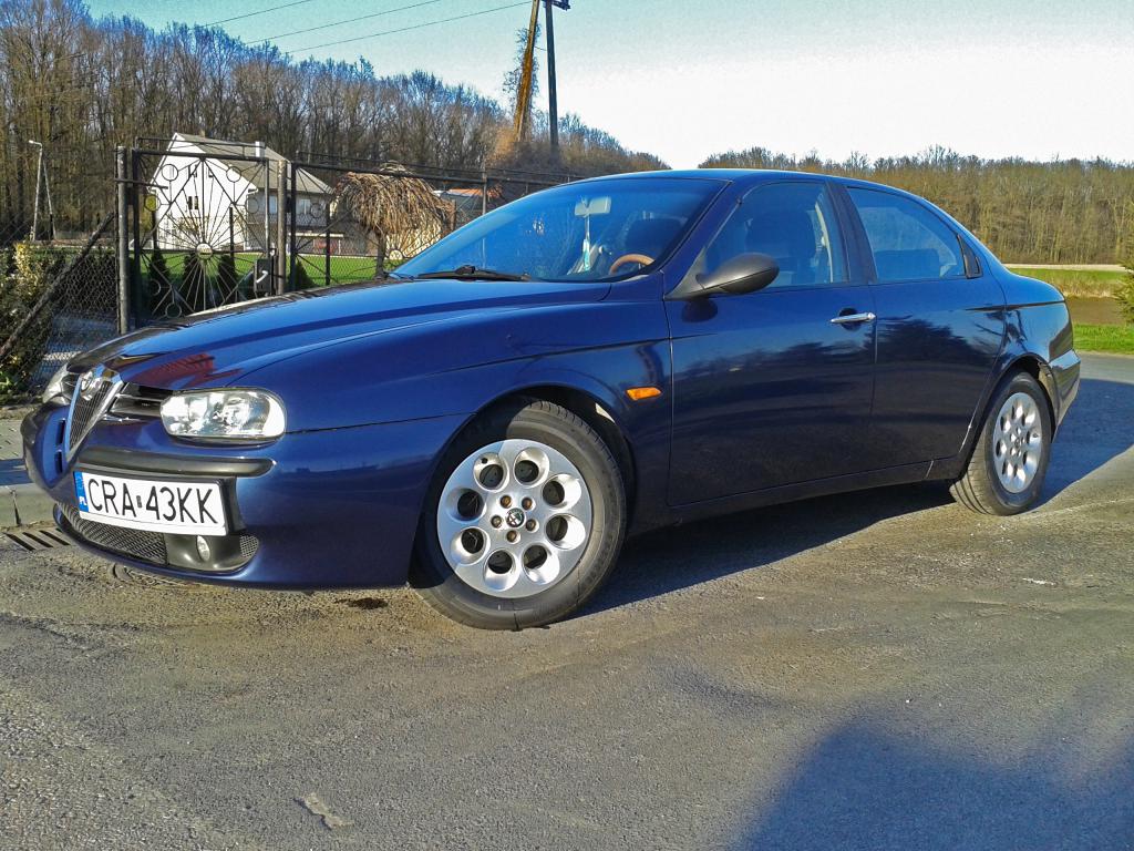

Witam
dołączyłem do grona osób które postanowiły obniżyć autko. W moim przypadku jest to zestaw od MTS 35/35. Zmieniałem je sam, jakby ktoś chciał wiedzieć jak ten proces wygląda śmiało można pisać, w miarę możliwości odpowiem na pytania. Co do MTS pojeżdżę, przetestuje, swoje uwagi zamieszczę tutaj.
Pozdrawiam wszystkich "glebiarzy" ;)
ja mam mts 35 mm i powiem ze na rownej nawierzchni auto idzie fajnie. gorzej na naszych polskich dziurawuch drogach tu jest juz gorzej. bije juz kazda dziurke. w zakratac ciezko mi jest okraslic. na 15 jest dla mnie tak dziwnie jakby mi auto wychylalo ale zobacze na 17 wieksza oponka i wogole. dam opinie z tego
@Qlimax - a wahacze masz dobre? Oponki też? Bo u mnie takiego efektu nie ma, zaczyna być niebezpiecznie kiedy pokonuj bardzo ostry zakręt ze znaczną prędkością wtedy jest dziwnie. Tak nie zauważyłem jakiś nie prawidłowości. Fakt na dziurach jest mniej przyjemnie ale przecież oto chodziło żeby było niżej i twardziej.

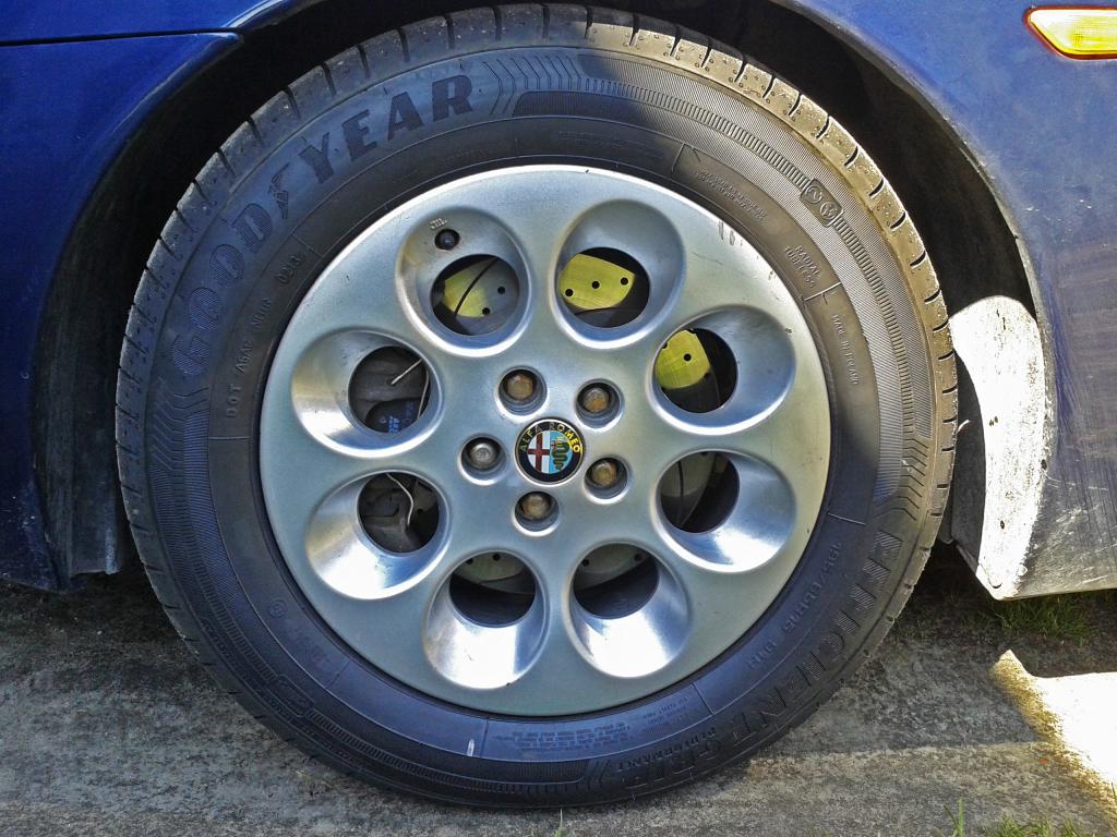

Załącznik 93552Załącznik 93553Załącznik 93554Załącznik 93555
DaVeD, mógłbyś mi powiedzieć jaki masz prześwit a dokładniej od centrum koła do nadkola? W tej chwili mam Sportpack ale jest już trochę wyjechany i chciałem założyć Vogtland-a -40mm bo znalazłem w przyzwoitej cenie (298 funtów czyli okolo 1500pln) ale nie chcę żeby mi auto siadło za bardzo bo mam 2.4 i nie chce na każdej rampie miską zawadzać a tak to sobie zmierzę ile już mi siadł i ile jeszcze siądzie ;)
@jeżyk - Mogę zmierzyć Ci ile tam jest ale nie wiele :)

@DaVeD zmierzyłeś u siebie ten prześwit? Ja mam 15cm z przodu od samego zderzaka do ziemi (najniżej położona część zderzaka już w nadkolu a 17 cm od tego zewnętrznego rogu zderzaka) i 35,5cm od błotnika do środka koła. Na razie nie zawadziłem jeszcze wąskich ramp miską olejową i chcę żeby tak zostało a ty masz praktycznie nowy zawias ten MTS nie to co ja i wolę porównać z twoim prześwitem bo sprężyny są już 13 letnie sportpackowe więc pewnie niżej siedzą niż powinny ;)
@Jeżyk - jeszcze nie mialem okazji, ale niedawno już obtarłem zderzak o krawężnik i osłona pod silnikiem też obtarła o wystającą studzienkę. Zmierzę i napiszę ile jest prześwitu
Mi się też zdarzyło zawadzić zderzakiem o krawężnik pod Biedronką od razu po zakupie Alfy :P Akurat stała zaparkowana 156 ale z silnikiem 1.8 na standardowym zawieszeniu nad tym krawężnikiem i było ok a ja nie pomyślałem ze moja jest niższa no i ..., no właśnie :eek: No ale już się nauczyłem więc raczej mi to nie przeszkadza, bardziej się boję o miskę olejową bo w UK jest pełno tych wąskich ramp i w tej chwili nie zawadzam i niech tak zostanie :)
