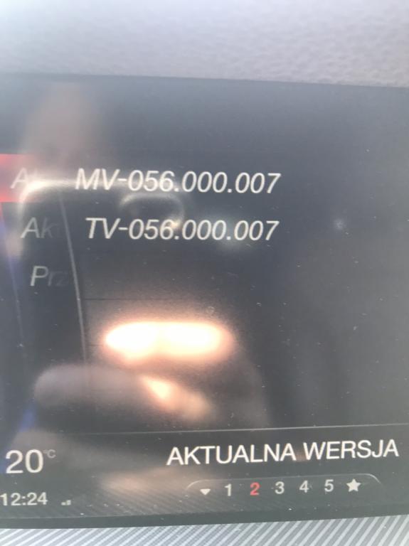

Mam jeszcze pytanie odnośnie CarPlay, bo nie wiem czy dobrze zrozumiałem. Jeśli mam soft 002.009.043 to nawet Włoski Magik nie jest w stanie dołożyć AA/CarPlay?
Załącznik 257014
Panowie, wyjaśnicie mnie proszę bo ja słabo to ogarniam, w radiu z takim softem da rady to ACP ?

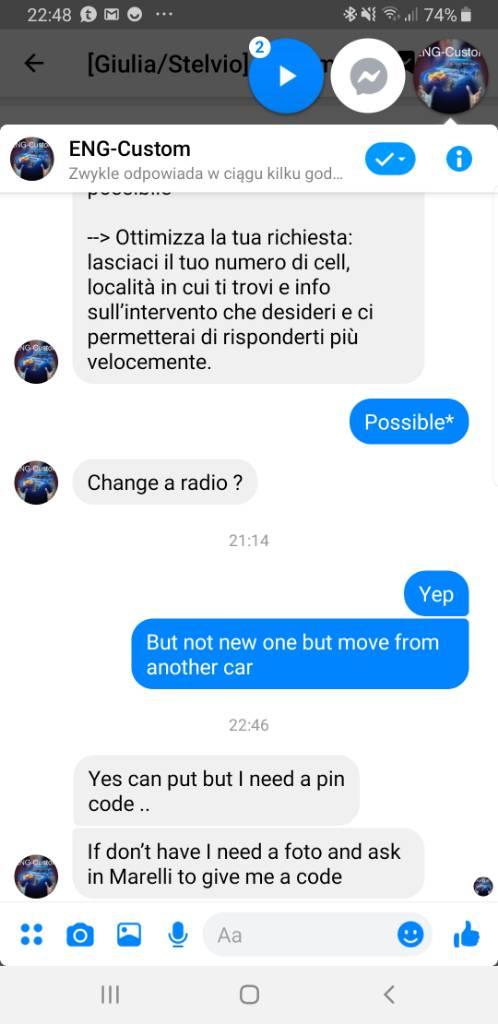

W takiej sytuacji, musze szukac nowszego radia czyli HW, np. z rozbitka? Jak rozumiem , update do softu 005.xxx czy wyzszego w tych starych radiach (moje jest z H1 2017) nie jest mozliwy?
Przepraszam, ze zasmiecam watek, przekopalem sie przez caly, niemniej pomyslalem, iz nie zaszkodzi zapytac lepiej zorientowanych.
Z gory dziekuje za odpowiedz.
nie zadziała
Wloch twierdzi inaczejhttp://www.forum.alfaholicy.org/imag...019/04/258.jpg
Wysłane z mojego SM-N950F przy użyciu Tapatalka
Sytuacja zupełnie inna niż kiedyś w 156, 159.
Tam były karty z kodami do radia. Teraz na stronie 205 instrukcji obsługi jest info, ze system multimedialny jest zabezpieczony przed kradzieżą, a w razie problemów skontaktuj się z ASO ;) Czyli wiadomo, ze chodzi i drobną opłatę.
Czekam właśnie na radio z nowszym softem, oczywiście bez PINu.
Pofatyguje się chyba do ASO u siebie i zapytam o możliwości. Tylko ciekawe czy w ogóle będą chcieli bawić się w obce radio...
FCA odpowie że nie przewidują montażu komponentu w innym pojeździe i kodu nie udostępni.
