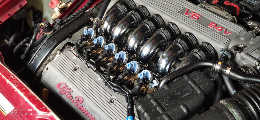

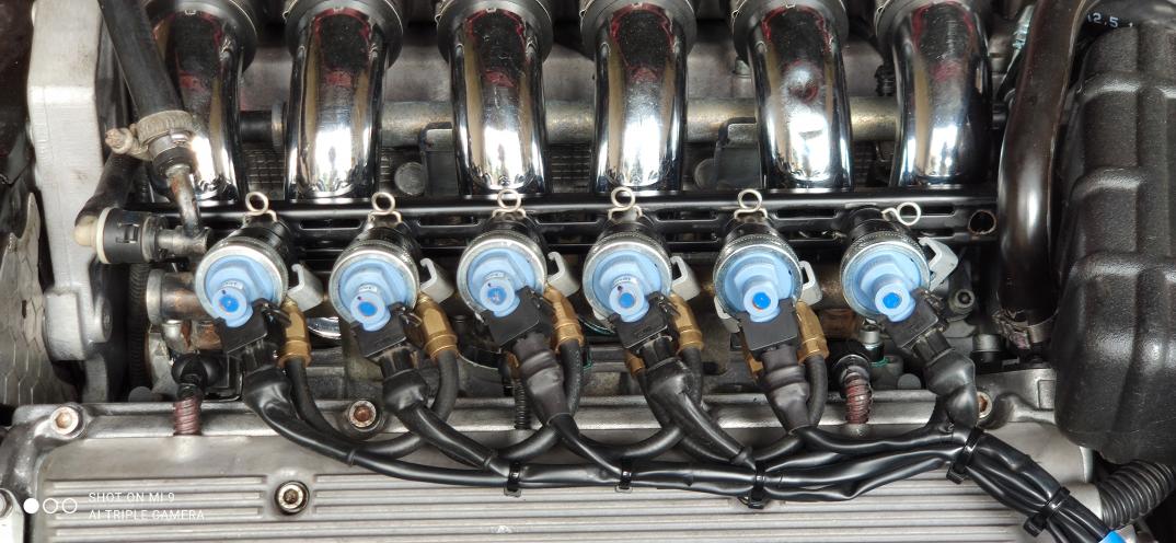

Listwa wtryskowa LSi już się robi. Wtryskiwacze Vialle II-Gen K15 każdy o mocy 35KM i 26kW co łącznie daje maxymalną moc wtryskiwaczy 210KM i 156kW. Tak więc K15 mają jeszcze zapas bo wykorzystane będzie tylko 192KM 142.08kW
Załącznik 279263 Załącznik 279264 Załącznik 279265

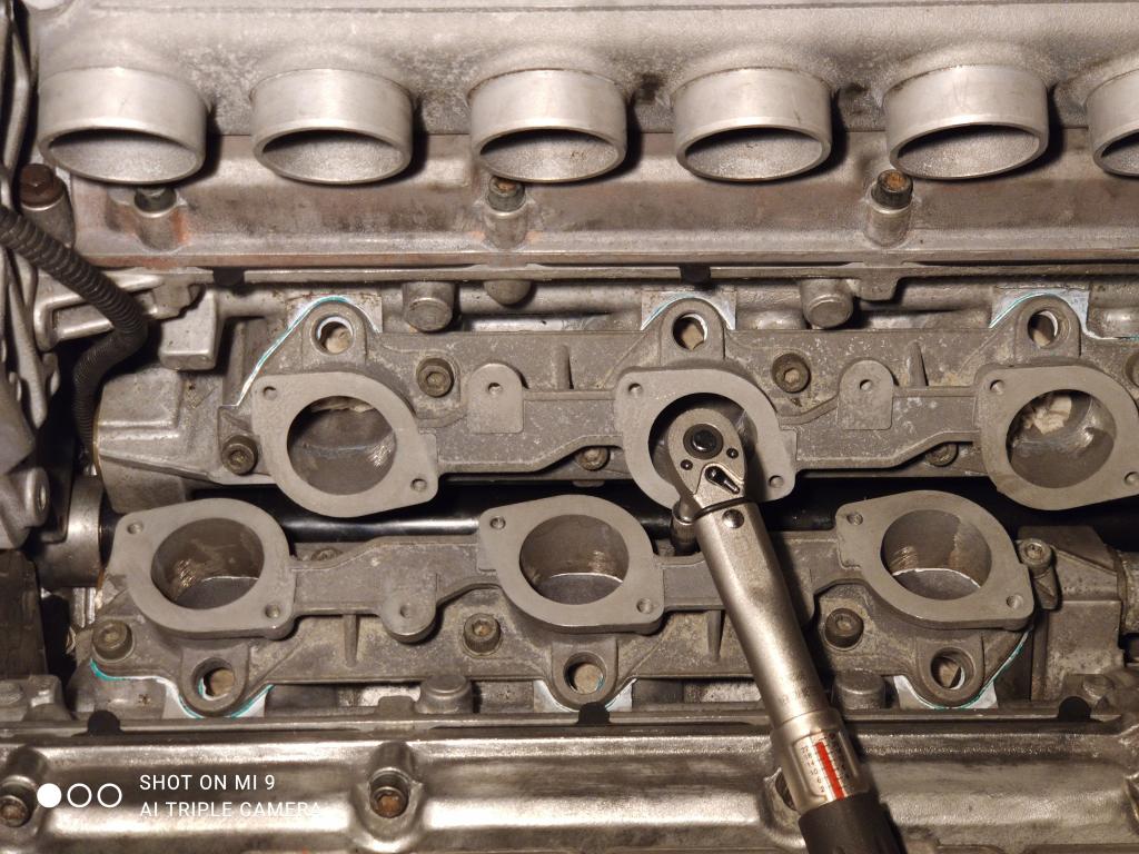

Przyjechały dzisiaj do mnie zestawy dysz gazowych szt:6 w których w każdej jest tylko i wyłącznie do dyspozycji 11,5cm przewodu przesyłowego. Trzeba tak wykombinować, aby wtryskiwacze były jak najbliżej oby dwóch kolektorów ssących :( Widziałem, że ludziska przedłużają owe przewody co jest największym błędem i głupotą!!
Zestaw 6-ciu kompletów dysz
Załącznik 280159
Dysza z wężykiem przesyłowym 11,5cm :(
Załącznik 280160
Dwa kolektory ssące poniżej i problem w którym miejscu zamontować dysze aby przewody przesyłowe sięgały jak najwyżej owych kolektorów
Załącznik 280161
Wtryskiwacze K15 poniżej, w które muszę wpiąć przewody przesyłowe dysz wtryskowych
Załącznik 280162
Taki będzie efekt końcowy. Logo Alfa Romeo na pokrywie nie będzie zakryte ;)
Załącznik 280208 Załącznik 280209 Załącznik 280210
