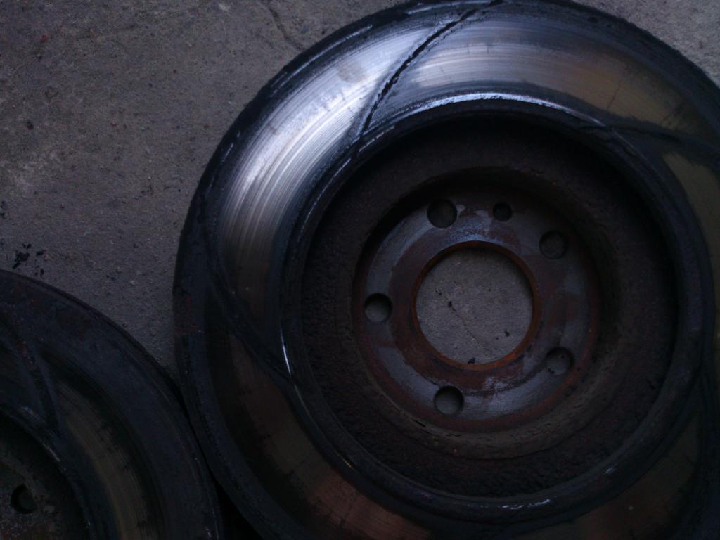

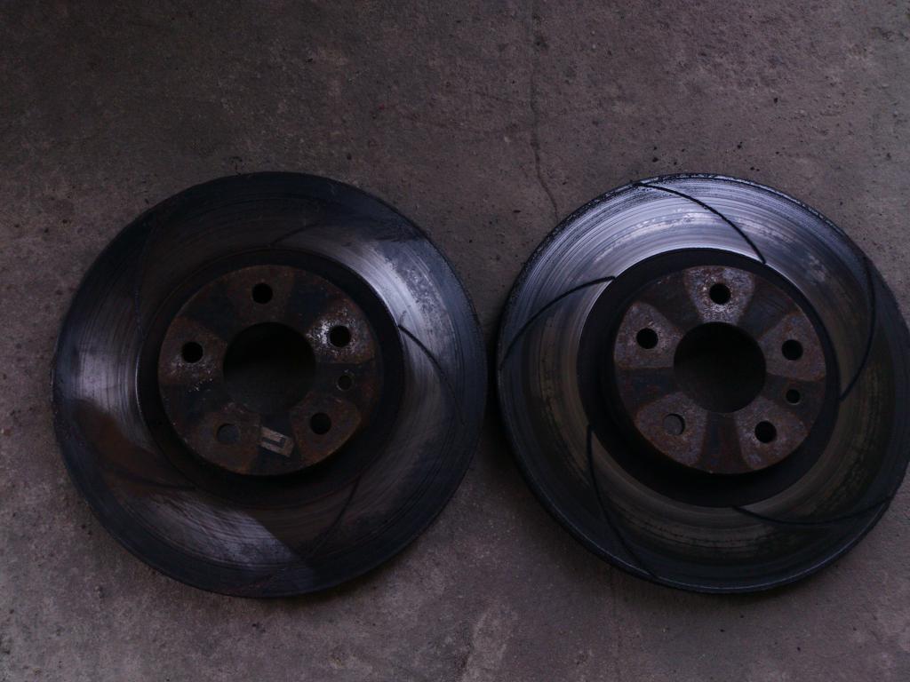

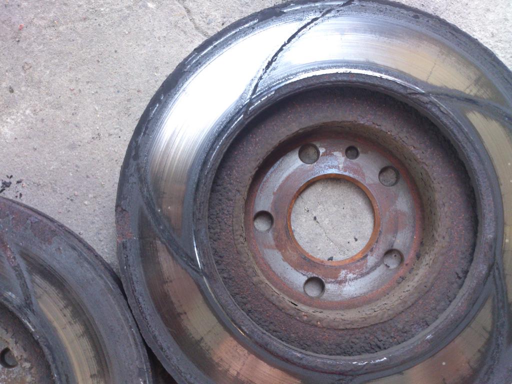

Gdyby ktoś miał kiedyś ochotę kupić MIKODY to proszę spojrzeć na fotki.Załącznik 96387Załącznik 96388Załącznik 96392Załącznik 96393Załącznik 96394
Tarcze trochę ponad dwa lata w 147 jeszcze na jesieni były ok .
Zrobiłem przeglad zacisków ,czyszczenie itd.
Samochód jeżdzony praktycznie codziennie ok 50 km /praca /
Nie były ostro traktowane bo 147 jeżdzi moja ślubna.
Przebieg na tych tarczach 15000- 17000 km
To już drugie tarcze, które po podobnym przebiegu szlag mi trafił te dostałem w ramach reklamacji/ tzn. zapłaciłem za nie 40 %/
Poprzednie były zamontowane w 156
Pisałem już na forum o tym.
Ps.Z ciekawości pokazałem tarcze fachowcowi od obróbki metali .
Stwierdził wada fabryczna -zła obróbka termiczna, prawdopodobnie za niska temperatura.

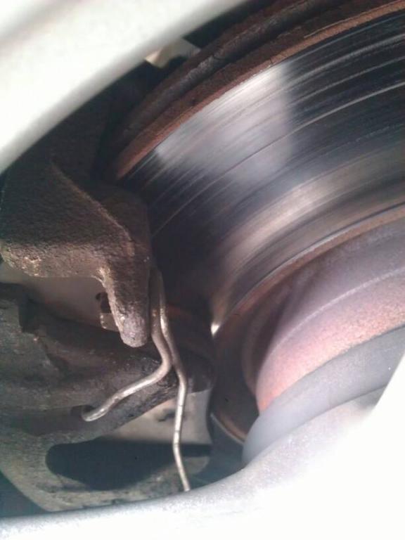

Bosch gładki + Ferodo DS2000 po BARDZO ostrym upalaniu w górach.
https://www.youtube.com/watch?v=LQVC...e_gdata_player
Mimo to do końca hamulce są. To co poddaje się pierwsze to płyn. Po wszystkim zero bicia. http://www.forum.alfaholicy.org/imag...013/05/291.jpg
Załącznik 97017
"... I guess it's just the way I'm wired."
www.delta-HF.com
Pytanie, czy zatrzymałeś się odrazu po upalaniu? Jeśli tak to dość poważny bład - najlepiej jest pojeździć delikatnie jeszcze kilka minut po żeby schłodzić heble.
Pozatym fakt, że ani klocek ani tarcza się nie poddały świadczy o tym, że to raczej dobre kombo :)
Ja swoje tarcze doprowadziłem do fioletowego koloru na klocku road&sport OMP (330mm)
Film i zdjęcia miały służyć jako rekomendacja. W każdym razie zaznaczam, że na ciasnej feldze 15" zestaw dość szybko docierał do swoich granic. Na tej widocznej na zdjęciu jest bardzo ok. Zestaw daje zadziwiająco dobrze radę.
Film był kręcony już po krótkim studzeniu. Zdjęcia dzień po.
