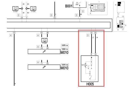

Otóż nie moge wyczaić numeru pinu na który wpina się tempomat. Dysponuje schematem od grande ale jednak są drobne różnice a na ślepo nie chcę próbować.
W elearnie dla grande jest to w Instalacja elektryczna > 1 FUNKCJE ELEKTRYCZNE > E50 SYSTEMY STEROWANIA I KONT... > E5060 CRUISE CONTROL
Po kliknięciu na schemat powinno się pojawić obrazek podobny do poniższego i chodzi o to co jest zaznaczone na czerwono a dokładnie co jest zamiast D, 34 i 41 (D prawdopodobnie będzie tak samo a zamiast 34 będzie 38). Ale największą niewiadomą jest 41-co jest zamiast niego
Załącznik 20778
Reszta jest prawdopodobnie do zrobienia za kilkanascie zł (wprawdzie bez oryginalnej dźwigni choć dałoby radę używkę, ale też bez ściągania kierownicy) i tempomat gotowy

Ok pogadam w poniedziałek z elektrykiem w aso w sumie mnie też ten temat interesuje bo mam drążki pod kierownicę z cruise control
no własnie diagnosta poweidział mi że nie jest to takie proste
Jak tylko będę znał numery pinów z rysunku powyżej zbadam na żywo temat i powiem co i jak. Ale dostęp do elearna od mito jest żaden bo już dawno bym to zrobił. Jamrozw -wystarczy że ktoś w serwisie pozwoli zerknąć na wspomniany rysunek. Też pytałem obcego elektryka w ASO przy okazji czekania na samochód ale strzegą tej wiedzy jak kamienia filozoficznego a prędzej czy później i tak się to znajdzie.
Skoro body comp ma ten sam numer części dla wersji z tempomatem i bez to pozostaje tylko dopięcie dźwigni (lub też zestawu oporników) i ewentualny reset centralki (np FES-em) żeby to wykrył (zgodnie z opisem w FES wykrywa przy pierwszym uzyciu). Tyle trudności.

Wracając do tempomatu :mam schemat. I okazuje się że jest tak samo jak w GP -widocznie policzyłem styki od dupy strony (tzn od tyłu). Jak się cieplej zrobi to potestuję.
sorry metan ale nie dałem rady dojechać do aso.
Spox - zobaczymy co z tego wyjdzie bo coś mi nie pasi liczyłem piny wg numeracji na wtyczce a na schemacie jest inaczej.

Niestety mam dostęp (chwilowy zresztą) do e-learna, do epera niestety nie (mam jedynie starą wersję). Ale na osłodę mam krzywe chrakteryk silników:). Ale zapewne główna różnica to sprężarka (analogicznie jak 120 i 155 km)
Co do tempomatu na razie bez sukcesu. Schemat jest prawidłowy nawet kolory przewodów się zgadzają (identyczny jak w GP) Ale wiem na pewno że u mnie nie było przewodu w wiązce-właśnie go dołożyłem na odpowiedni pin (i faktycznie łatwe to nie jest ze względu na krótki kabel). Drugi jest wspólny z innymi przełącznikami i on naturalnie jest. Zapodałem rezystancję jaka wynika z procedury sprawdzenia przełącznika w GPunto i echo. Ale chcę sie upewnić czy to na pewno dobre rezystancje bo ze schematu za chiny nie wynika taka kombinacja.
Gdy tego będę pewny pozostaje kolejny krok-załączenie opcji w ASO gdyż FES odrzucił żądanie resetu ustawień.

No to temat wyjaśniony.
Tempomatu uaktywnic w ASO się nie da. Fiat jest cwany i przesyła centralki juz zaprogramowane pod konkretny VIN i narzędzi do zmian tych ustawień ASO nie ma.
Ta sama historia jest z przeciwmgielnymi, przyciskami na kierownicy itp.
W Julce rozpoznawałem dodanie tempomatu do gotowego samochodu. Dostałem odpowiedź z serwisu, że jest to możliwe, ale wymaga zamówienia nowego oprogramowania centralki + manetka. Nie wymieniając ceny stwierdzili, że przedsięwzięcie jest całkowicie nieopłacalne.
Tzn szło by zamówić body pod nr VIN wersji z tempomatem+ zabawa z zaprogramowaniem kluczyków itp, ale tak jak piszesz nie opłaca się.
Jak podejmowałem temat myślałem że temat jest prosty - miałem dane z epera że body jest wszędzie taki sam więc tylko kwestia wiązki. Podejrzewam że kiedyś ogarnie to twórca FES-a (sam czeka na sugestie jak rozwijac ten soft)bo odczyt konfiguracji body w FES-ie jest możliwy. Ale za dużo zachodu.

no ale zaraz zaraz, w bravo jest możliwe dołożenie tempomatu i nie jest to problem, a tu nie możliwe?
"manetka" byla na alle, 260pln. Oprogramowanie to "odklikanie" opcji. Podobno jest inny problem - z tego co dowiedzialem sie od sprzedawcy w ADFie (no wiem wiem...) AR nie praktykuje stosowania ujednoliconych wiazek przewodow, wiec dolozenie tempomatu to zabawa w wymiane wiazki...
sorry - nie doczytalem poprzednich wpisow - nie jest to jednak takie proste jak mi i sprzedawcy sie wydawalo...
Stan opcji można odczytać Np FES-em ale zmienić już nie, ale nie sądze żeby to dla twórcy tegoż był problem. W examinarze w ASO z wiadomych względów nie grzebałem więc opieram się na tym co powiedział elektryk-nie ma tam nic czym można by to zmienić. Wiązki faktycznie nie są ujednolicone (tego przewodu u mnie wcale nie było).
W bravo da się dołożyć tempomat bo jest na innej architekturze (tak jak np. delta). Tam tempomat wpina się bezpośrednio do ECU silnika (są bodajże cztery przewody) i dane nie są przekazywane przez body. Jest też np. doświetlanie zakrętów czego nie ma w mito
