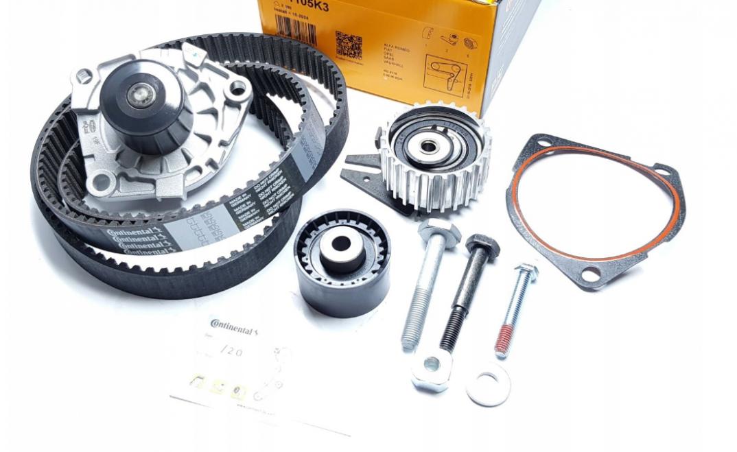

Czy dostanę też potrzebne śruby tak jak z innych zestawów? Pod jaką nazwą ich szukać?
Dzięki za odpowiedź.
Zdjęcie zapożyczyłem z oferty sprzedaży zestawu Continental.
Ja widać na obrazku są tam 3 śruby, nakrętka i podkładka. Nie jestem mechanikiem i przyznam, że nie wiem czy nowe śruby są niezbędne - ale tam są :)
